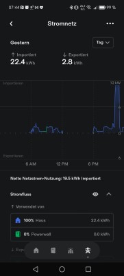

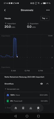

Verwunderlich ist, die Sicherung fällt nicht sofort.
Meine Powerwall "misst" auch.
Das Auto lädt eine Zeit lang, heute haben wir beendet da meine Frau zur Arbeit musste.
Wlalbox ist BJ 2020
Genutzt zum laden wird sie seit September 2023, der schütz zum 3-phasigen laden musste hier bereits getauscht werden
Heute morgen, manuell beendet
Gestern Abend, beendet durch Sicherung
Gruß Nicolas
