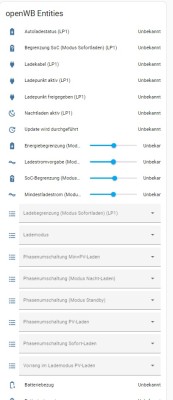

Wenn ich mir aber nun die 77 Entities von openWB over MQTT anschaue, erhalte ich nur dies hier.
Alle Werte sind "unbekannt"
Wer bitte kann mir einen Tipp geben ?
Grüße aus Kassel - Andreas

hast du das schon mal bei den Bridge Einstellungen probiert ?
topic openWB/# both 2

/# und both..... Sehr gefährlich.
Wenn du dann HA neu startet zerschiest HA dir u.U deine openWB Konfigration
Schreiben nur auf die "Set" Zweige ( openWB/config/set und openWB/set bei der 1.9)

ok wusste ich nicht
wenn ich mich erinnern kann war das both "DIE" Lösung für die Bridge Einstellung
Beiträge: 10136
Has thanked: 160 times
Been thanked: 376 times
Re: Homeassistant mit mqtt
evchab hat geschrieben: Mo Nov 13, 2023 12:36 pm ok wusste ich nicht
Gleichzeitig sind damit auch Probleme vorprogrammiert.
