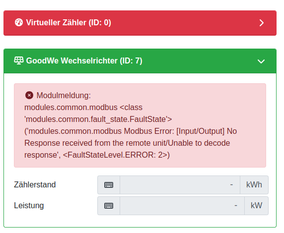

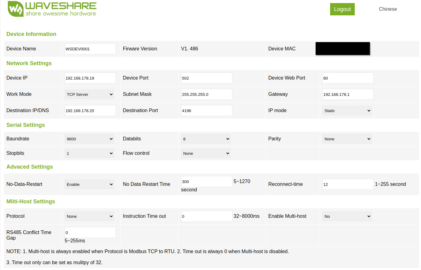

Hallo OpenWB-Community (auch wenn ich hier eher Selbstgespräche führe...)
In meiner Waveshare-Einstellung war eine falsche Auswahl - unter "Mlti-Host Settings" hat beim Protocol "Modbus TCP to RTU" gefehlt. Damit erhalte ich nun "Daten" - siehe Bild anbei.
Problem ist, dass einige davon nicht stimmen - der Gesamtertrag des Tages entspricht eher dem Ertrag der Anlage insgesamt und SoC geladen / entladen hat mindestens mal einen Kommafehler. Wie geht es jetzt weiter: Wie kann das GoodWe-Modul angepasst werden? Und wenn das OpenWB-Team daran arbeitet: Kann ich das irgendwie unterstützen? Wann wird ggf. ein aktualisiertes Modul released?
Beste Grüße!
Beste Grüße!
Philip

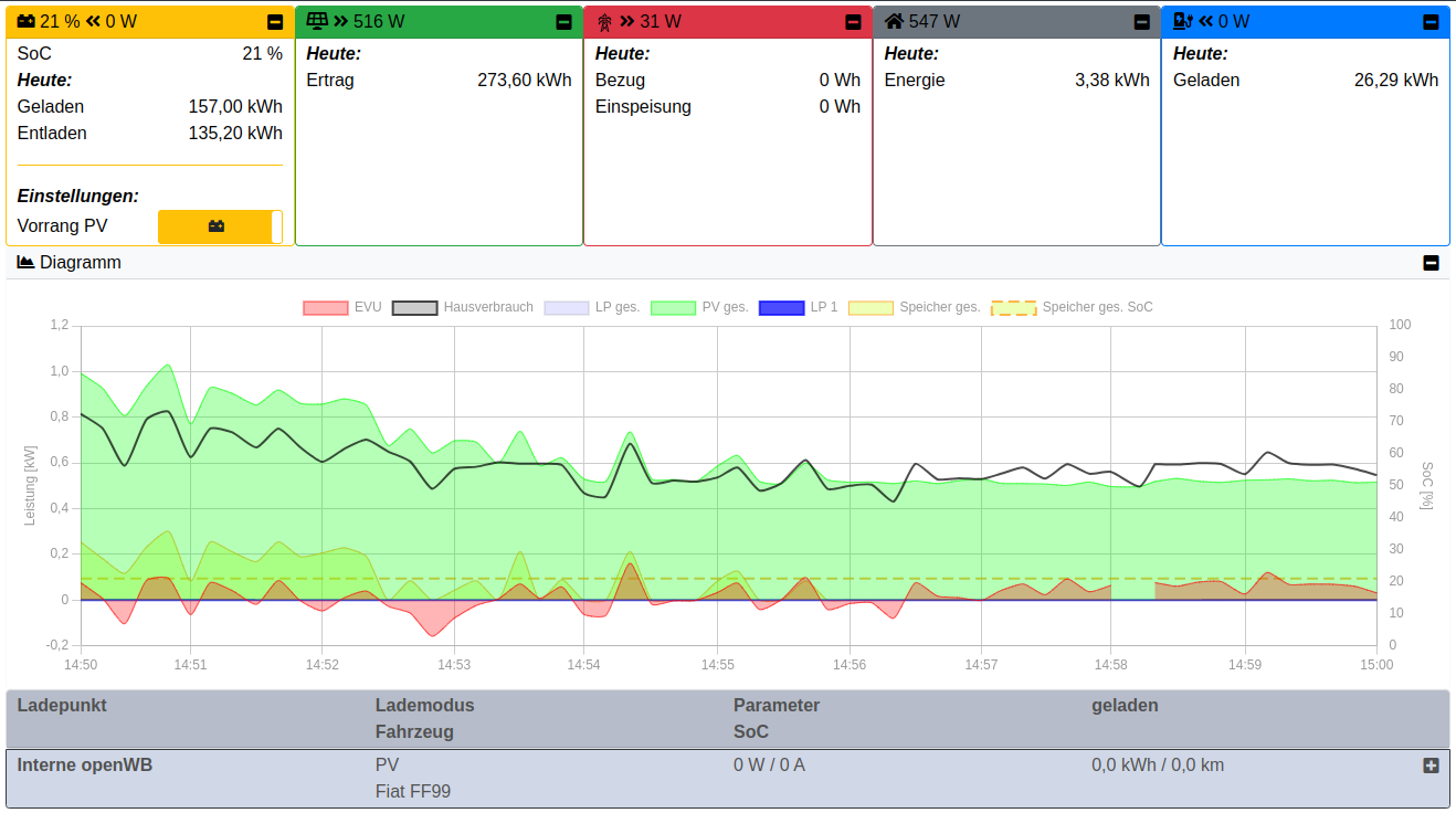

Re: GoodWe-Modul: Lan-Dongel oder Waveshare-Anbindung?
Hallo Lena,
vielen Dank für Deine Antwort! Freue mich sehr, wenn wir eine Lösung finden, von der sicher auch andere OpenWB-ler profitieren.

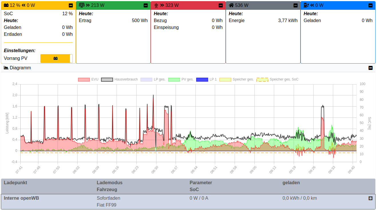

Mein Ziel ist, dass Wechselrichter und OpenWB einfach nur kommunizieren. Am liebsten möchte ich dafür nichts "anders" auslesen. Ich verwende das Standard-GoodWe-Modul von OpenWB (und wüsste auch nicht, wie ich beeinflussen kann, welche Register dabei wohin geschrieben werden).
Nach dem anfänglichen Daten-Wirrwarr vom Sonntag sieht die Kurve in OpenWB heute auch deutlich besser aus. Vielleicht war die ursprüngliche "Synchronisierung" schuld, weil ja der Gesamtertrag der Anlage in den "Ertag heute" geschrieben wurde. Gleiches gilt für Geladen und Entladen im Screenshot von Sonntag - das sind Summen über die gesamte Nutzungsdauer.
Screenshot heute: Die auffälligen Peaks heute könnten das Einschalten der Heizung in der Kaffeemaschine sein, wobei mir das sehr steil vorkommt...
Was auffällt:

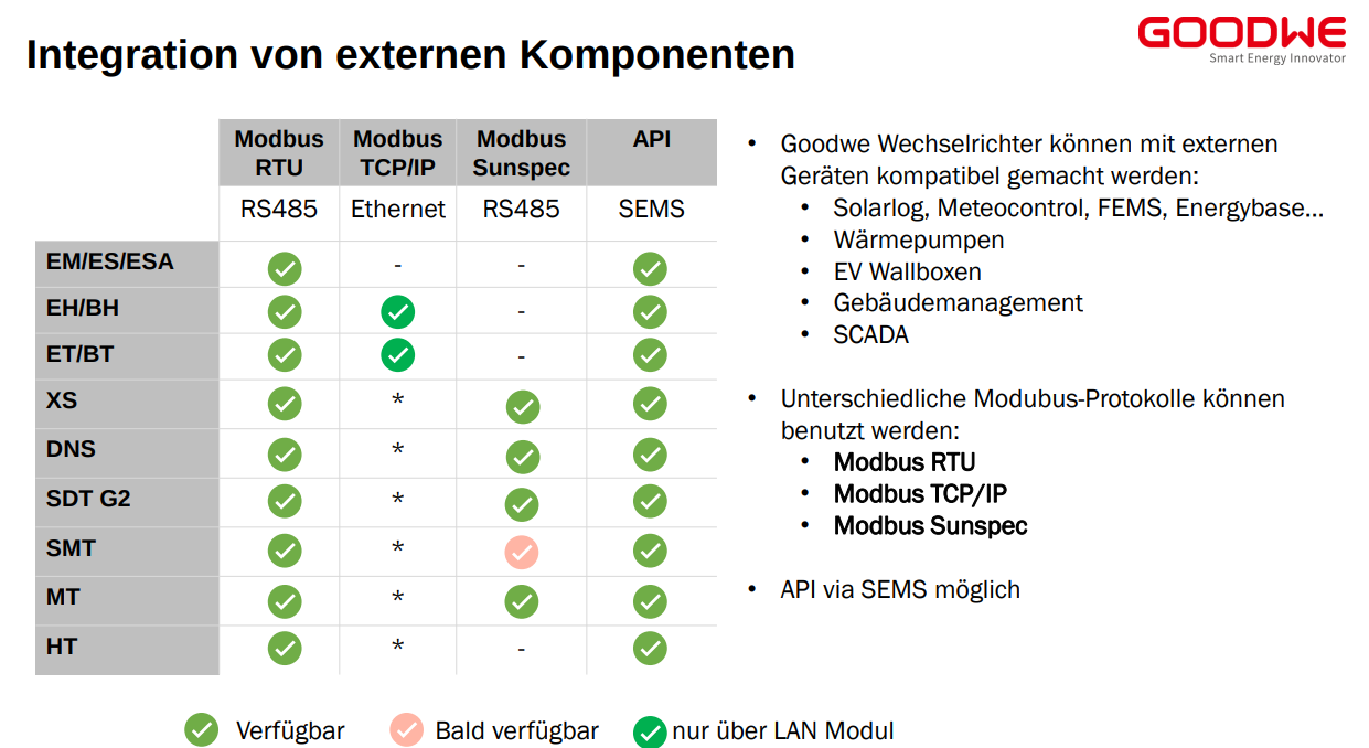

Was die Register betrifft: Mir sind zwei Dokumente bekannt:
Nur der Vollständigkeit halber hier übrigens noch zwei Screenshots aus im Internet verfügbaren GoodWe-Präsentationen. Die zeigen einerseits, dass GoodWe auf OpenWB setzt: Und andererseits, dass zumindest der Planung nach Modbus RTU, TCP/IP und Sunspec unterstützt werden sollen. Allerdings: Aktuell scheint Modbus über den LAN-Dongel nur bei den kleinen GoodWes zu funktionieren - deshalb habe ich auch den Waveshare-Adapter gewählt. Kann ich etwas tun, um die Erstellung eines GoodWe-Moduls für die ET15-30er Geräte von GoodWe voranzubringen?
Besten Dank und Grüße,
Philip
Was auffällt:
- SoC, Ertrag PV, Netzbezug, Energieverbrauch stimmen (die Werte sind nicht identisch zu denen, die der Wechselrichter in dessen Portal ausgibt, aber die Größenordnung ist ok.
- Die Summen Geladen / Entladen, Bezug / Einspeisung stimmen nicht

Ich habe die Dokumentationen verglichen. Von den Registern die die openWB ausliest, unterscheidet sich nur das Register für die Speicherleistung.
Ich habe einen PR dazu erstellt: https://github.com/openWB/core/pull/1250
Die Portale mancher Hersteller zeigen die Werte über 5 oder 15 Min gemittelt an. openWB fragt die Werte alle 10s ab und stellt diese auf der Hauptseite dar. Vielleicht erklärt das den kleinen Unterschied zum Portal.
Die Tagessummen werden anhand der Zählerstände berechnet. Bitte mal prüfen, ob die Zählerstände im Status stimmen.
Es wird alle 5 Min. die Differenz zwischen dem ersten und dem letzten Eintrag gebildet: http://<ip>/openWB/data/daily_log/20231114.json

Vielen Dank!
Der Unterschied zwischen OpenWB und Portal ist klar und zu vernachlässigen.

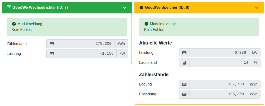

Was die Tagessummen betrifft:
OpenWB-Übersicht aktuell SoC 14%, 300 Wh Geladen, 0 WH Entladen.
Zählerstände Status: Soll ich das daily log auch mal kopieren und posten?

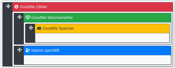

Im Lastmanagement sind die Komponenten entsprechend dem Eintrag für Hybridwechselrichter angeordnet:

Im ersten Schritt müssen auch für den Zähler Zählerstände im Status angezeigt werden. Ohne korrekte Datenlage können auch keine korrekten Tagessummen berechnet werden.
Bitte das Debuglevel auf Details stellen und mindestens einen kompletten Durchlauf von # ***Start*** bis # ***Start*** aus dem Main-Log unter System->Fehlersuche posten, wenn das Problem auftritt. Sensible Daten wie Benutzernamen und Kennwörter unkenntlich machen.
