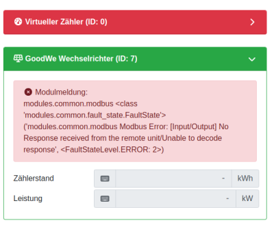

Mittlerweile habe ich eine OpenWB (Series 2, Standard+) und einen Waveshare-Adapter, der Modbus TCP meines Wechselrichters zur Verfügung stellt. Konfiguration siehe anbei. Die OpenWB zeigt mir einen Fehler an, den ich nicht verstehe und ich sehe im GoodWe-Modul keine Möglichkeit zur Anpassung / Konfiguration o.Ä.
Was mache ich jetzt am besten, damit die beiden Geräte miteinander sprechen?

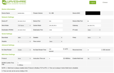

Konfiguration Waveshare RS485-Ethernet
Fehlermeldung OpenWB

In meiner Waveshare-Einstellung war eine falsche Auswahl - unter "Mlti-Host Settings" hat beim Protocol "Modbus TCP to RTU" gefehlt. Damit erhalte ich nun "Daten" - siehe Bild anbei.

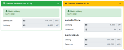

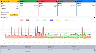

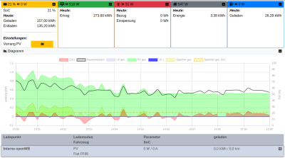

Nach dem anfänglichen Daten-Wirrwarr vom Sonntag sieht die Kurve in OpenWB heute auch deutlich besser aus. Vielleicht war die ursprüngliche "Synchronisierung" schuld, weil ja der Gesamtertrag der Anlage in den "Ertag heute" geschrieben wurde. Gleiches gilt für Geladen und Entladen im Screenshot von Sonntag - das sind Summen über die gesamte Nutzungsdauer.
Screenshot heute:
Screenshot GoodWe ET25 mit GoodWe-Modul in OpenWB
Die auffälligen Peaks heute könnten das Einschalten der Heizung in der Kaffeemaschine sein, wobei mir das sehr steil vorkommt...
Was auffällt:
  • SoC, Ertrag PV, Netzbezug, Energieverbrauch stimmen (die Werte sind nicht identisch zu denen, die der Wechselrichter in dessen Portal ausgibt, aber die Größenordnung ist ok.
  • Die Summen Geladen / Entladen, Bezug / Einspeisung stimmen nicht
Edit: Mittlerweile werden 200 Wh "Geladen" angezeigt. Das stimmt mit GoodWe / SEMS-Portal in etwa überein.

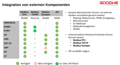

Und andererseits, dass zumindest der Planung nach Modbus RTU, TCP/IP und Sunspec unterstützt werden sollen. Allerdings: Aktuell scheint Modbus über den LAN-Dongel nur bei den kleinen GoodWes zu funktionieren - deshalb habe ich auch den Waveshare-Adapter gewählt.

Die Portale mancher Hersteller zeigen die Werte über 5 oder 15 Min gemittelt an. openWB fragt die Werte alle 10s ab und stellt diese auf der Hauptseite dar. Vielleicht erklärt das den kleinen Unterschied zum Portal.
Die Tagessummen werden anhand der Zählerstände berechnet. Bitte mal prüfen, ob die Zählerstände im Status stimmen.
Es wird alle 5 Min. die Differenz zwischen dem ersten und dem letzten Eintrag gebildet: http://<ip>/openWB/data/daily_log/20231114.json

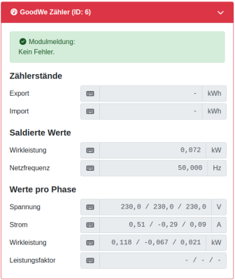

Was die Tagessummen betrifft:
OpenWB-Übersicht aktuell SoC 14%, 300 Wh Geladen, 0 WH Entladen.
Zählerstände Status:
Soll ich das daily log auch mal kopieren und posten?

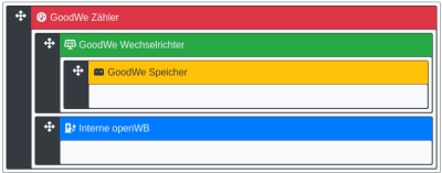

Im Lastmanagement sind die Komponenten entsprechend dem Eintrag für Hybridwechselrichter angeordnet:

Im ersten Schritt müssen auch für den Zähler Zählerstände im Status angezeigt werden. Ohne korrekte Datenlage können auch keine korrekten Tagessummen berechnet werden.
Bitte das Debuglevel auf Details stellen und mindestens einen kompletten Durchlauf von # ***Start*** bis # ***Start*** aus dem Main-Log unter System->Fehlersuche posten, wenn das Problem auftritt. Sensible Daten wie Benutzernamen und Kennwörter unkenntlich machen.
