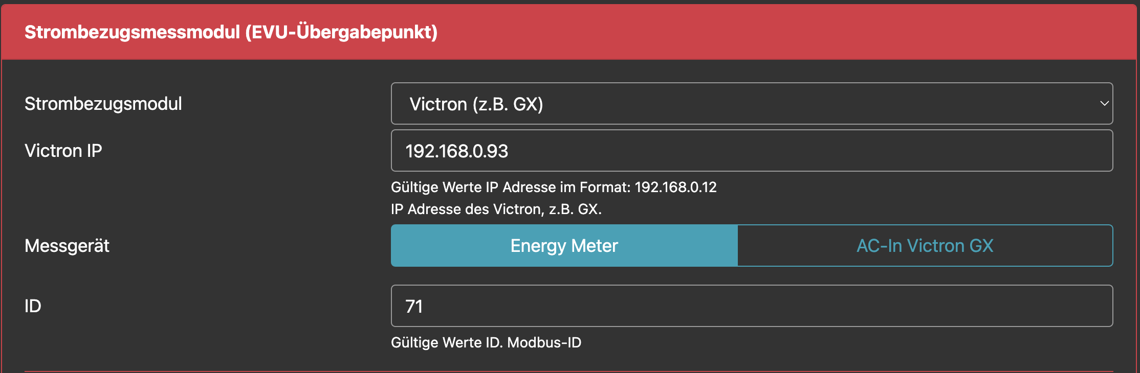

Ich nehme an, dass die dann über die Victron-internen ID's direkt in den openWB-Victron-Komponenten einstellbar sind, richtig? So ähnlich wie bei Carlo Gavazzi-Zähler im Victron-WR.sledge hat geschrieben: Do Nov 16, 2023 3:23 pm Wenn Du die Daten des Fronius SmartMeters sauber im Victron hast, kannst Du EVU, PV und Batterie auf Victron stellen - funktioniert bei mir seit >1 Jahr einwandfrei.
Re: Modulkonfig Fronius und Victron
Genau. Hier mal die Bilder von der Konfig - ist absolut foolproof.
Ist genau die ID, die man auch der Victron-Software untergejubelt hat. Verwenden ja vermutlich alle das gleiche Github-Repository als Treiber.
Die Stabilität der ganzen Sache ist eine andere Sache, aber dazu habe ich im Victron-Forum ein Script veröffentlicht, welches den Fronius-Treiber überwacht und durchtritt, sobald der hängenbleibt. Passiert so alle 2-3 Wochen mal.
