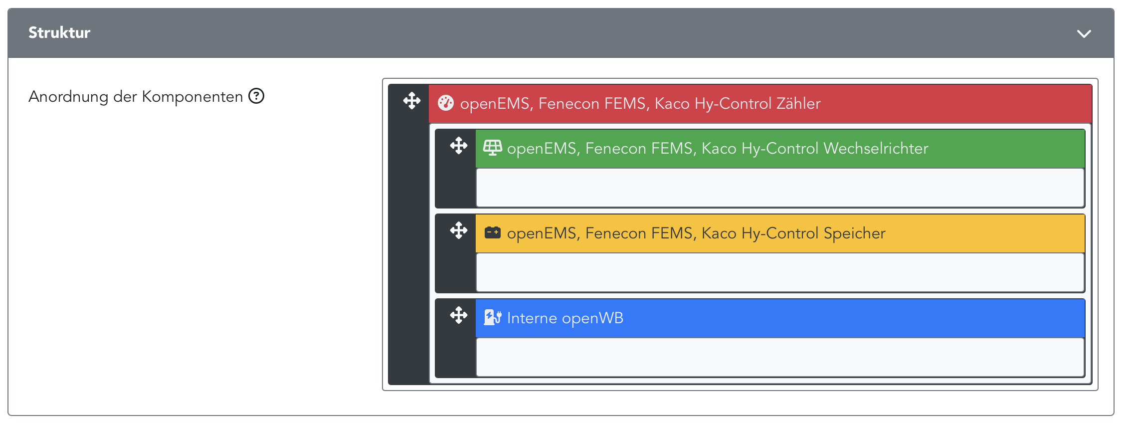

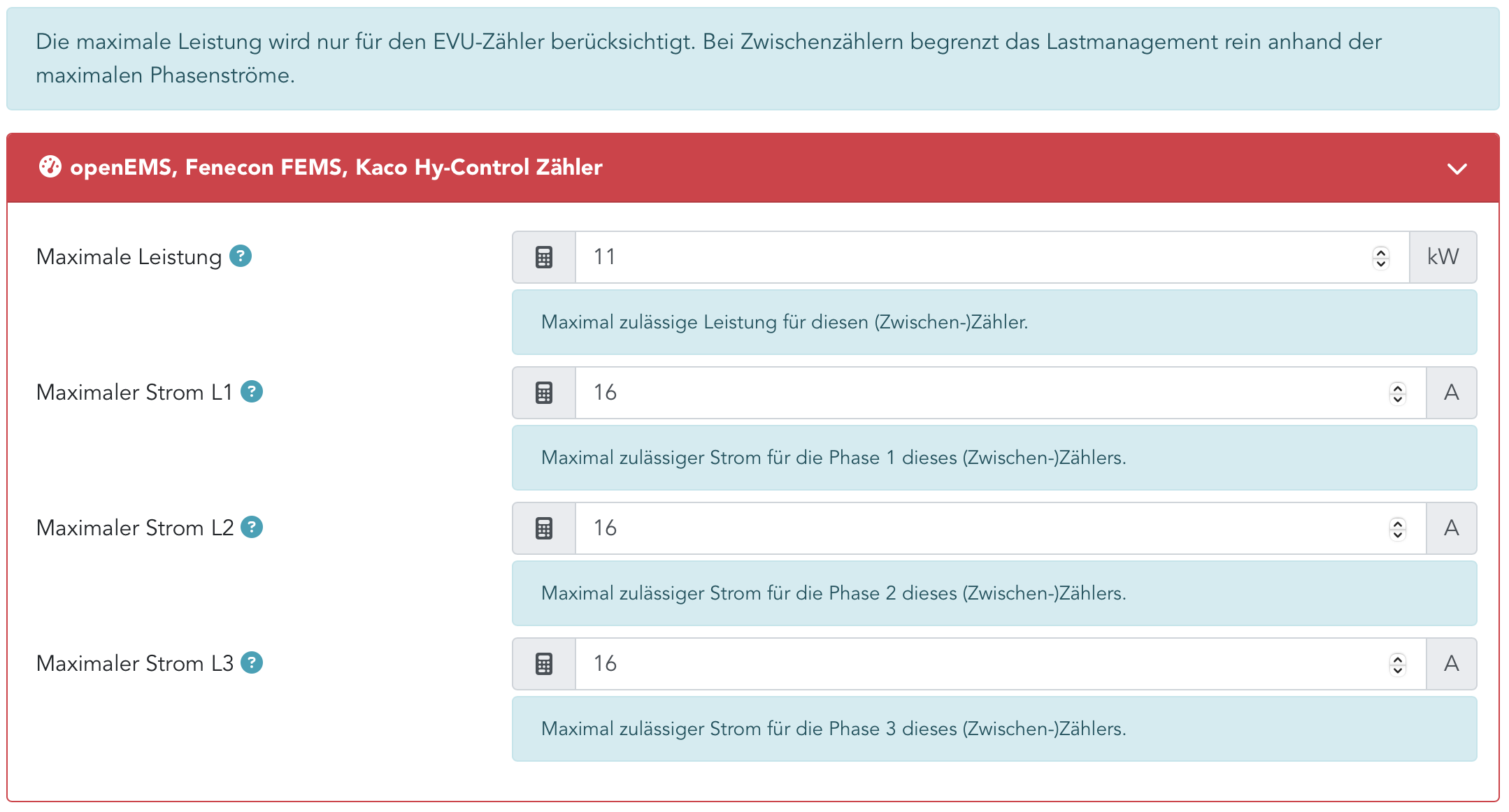

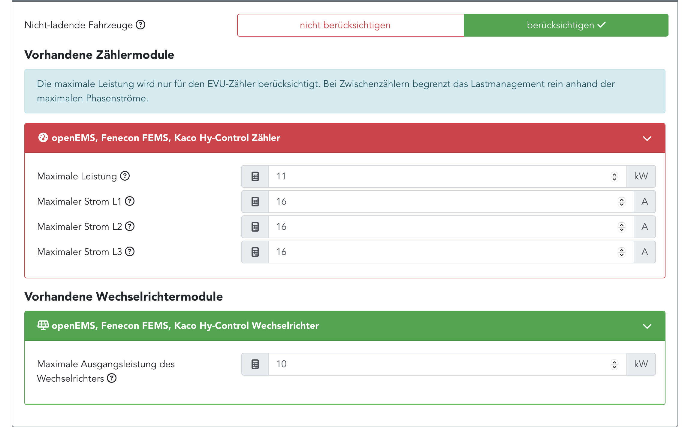

Im Lastmanagement ist das eingestellt:

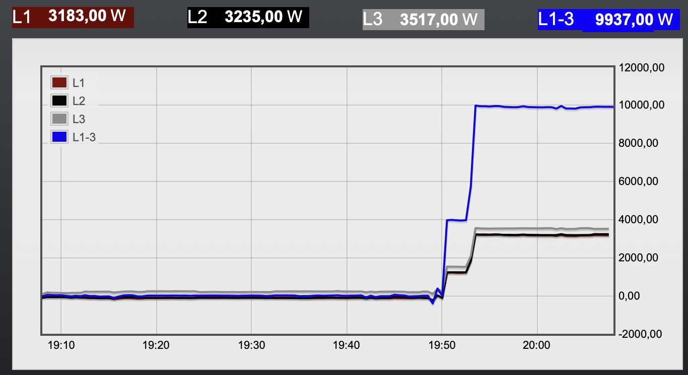

Der gesamte Bezug ist knapp 10 kW:

Wenn der Zähler Dein EVU Messpunkt ist, hast Du zu geringe Leistung und Ströme als Maximum angegeben.
Re: Es kann nicht mit der vorgegebenen Stromstärke geladen werden, da die maximale Leistung an Zähler openEMS ...
Vielen Dank. Der FEMS Zähler sitzt hinter dem EVU-Zähler. Durch den FEMS-Zähler fließt gar kein Strom, sondern er wird durch Wandler abgenommen, daher muss wohl der maximale Strom durch den EVU-Zähler angegeben werden. Da muss ich mal nachsehen, ist aber deutlich mehr als 25 A, mit denen die OpenWB abgesichert ist. Der SLS davor hat 50 A.
Dann habe ich wohl die blauen Hinweise nicht verstanden und zu niedrige Werte eingetragen. Nur die Notstromseite des WR ist auf 10 kW begrenzt, aber die hat eine eigene UV, an der die OpenWB nicht hängt.

Wenn dein Zähler direkt hinter dem originalen EVU-Zähler sitzt, dann misst er diesselben Werte und muss natürlich auch auf die EVU-Absicherung eingestellt werden.
