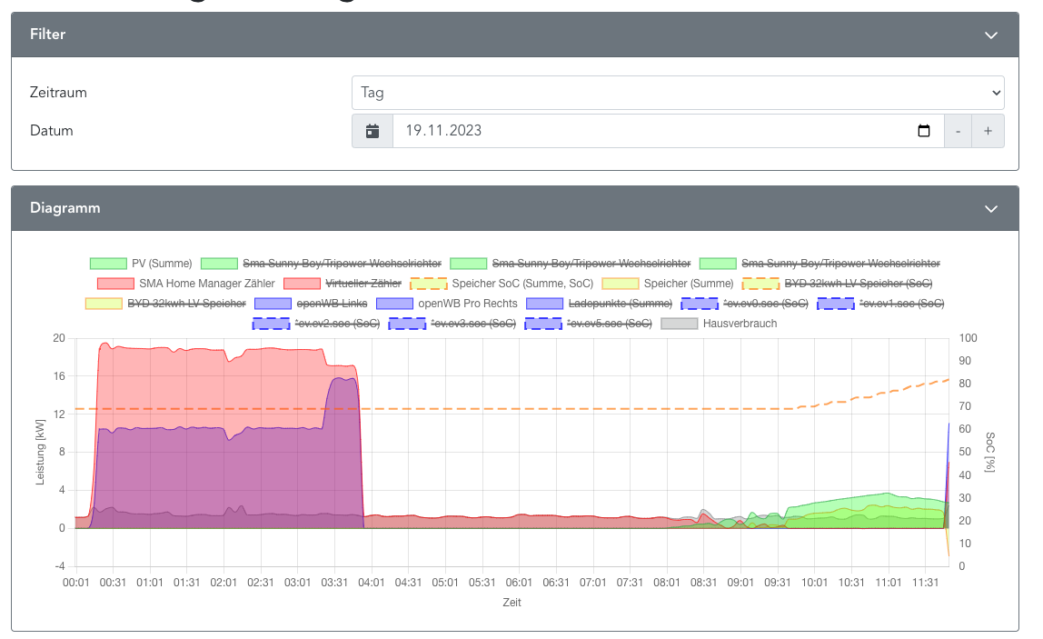

Der SoC des Victron Hausspeichers wird nach dem Update von Beta2 auf Beta 3 falsch angezeigt. Statt 36% werden 54% angegeben.
Nach dem Neustart der openWB wurden die Daten korrekt dargestellt. Main Log wurde gesichert.

Soll das so? Zielladen war aktiv.

Das Diagramm sieht bei mir auch so aus, allerdings treten die Spitzen nur zu den Zeiten auf, in denen der SoC auf 0% steht (anderes Thema hier im Thread).
Eine Frage: stoppt bei Dir das Zielladen zur konfigurierten Uhrzeit? Bei mir nicht, aber das könnte auch an den sporadischen 0% SoC Werten liegen...

Ich habe es hier abgebrochen, aber beim letzten Versuch mit dem ZOE hat die openWB gestoppt als sie fertig war, hat nur zwischendurch 2x angehalten und neu gestartet.
