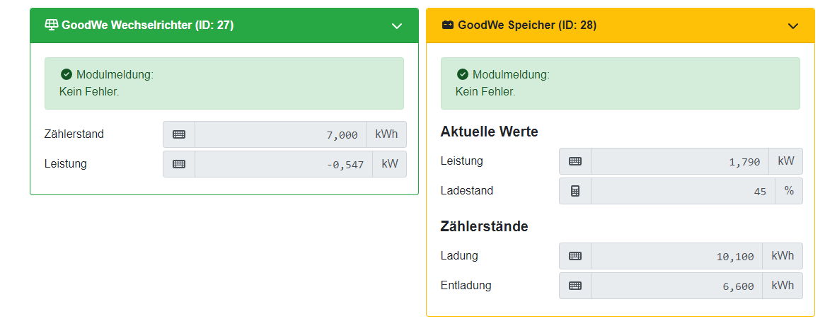

Ich habe es geschafft. Ich habe den WR einfach mal an den bestehenden Protoss Adapter angeschlossen. Verwendet habe ich die IP 192.168.178.123:8899, da er sonst den Standard GoodWe Port genommen hätte. Siehe da ... es funktioniert.
Jetzt muss ich den nur noch entsprechend im Latenmanagement einbinden.

Kannst Du einen Fehler erkennen? OpenWB und Waveshare-Adapter habe ich neu gestartet, ohne Erfolg. Der Adapter läuft - per Webbrowser komme ich drauf.
Danke und Grüße,
Philip

Funktioniert es mit Version 1.7? Das sind die Register, die früher abgefragt wurden. Wenn das geht, liegt es an den geänderten Registern. Wenn nicht, ist vermutlich ein Bug im Feature-Branch.

Funktioniert leider nicht mit Version 1.7 (und auch nicht mit 1.0). Wäre klasse, wenn Du den Feature-Branch nochmal prüfen könntest.
