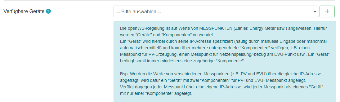

Ich bin neu hier im Forum und seit einer Woche im Besitz einer OpenWB Pro. Ich habe aktuell kein Zugriff auf die Geräteliste (PullDown leer) und die Meldung "Bei der Installation der benötigten Python-Bibliotheken ist ein Fehler aufgetreten!" die bereits Gero erwähnte.
Mein Fahrzeug wurde mit Zielladen fehlerfrei geladen.
Das Detail Logfile habe ich als Attachment angehängt, da ich einer Meldung "Überschreitung der zulässigen Zeichen erhalten habe.
Raspberry 3+
openwb Beta 2023 11 22
boot.log.txt
(7.01 KiB) 105-mal heruntergeladen
Main.log.txt
(94.22 KiB) 109-mal heruntergeladen
2x DEYE 12Kw, Growatt MIC 3000, Hoymiles HMT-2250 30Kwp, 60Kwh DIY Speicher, OpenWB Pro, IONIQ6
Beiträge: 1754
Been thanked: 167 times
Re: Rückmeldungen 2.1.2 Beta 3
Beitrag von LenaK »
Nasdero hat geschrieben: Mi Nov 22, 2023 8:36 am
LenaK hat geschrieben: Mi Nov 22, 2023 8:24 am Die Spitzen treten immer auf, wenn der SoC aktualisiert wird. Passt der berechnete SoC des PSA-Moduls?
Wenn er berechnet wird, dann erkenne ich das an den Nachkommastellen, oder? Nichts negatives aufgefallen, die Sonne scheint im Moment, beobachte ich und falls es nicht passt, bekommst du eine Rückmeldung in Beta 4.
Bitte nochmal mit dem aktuellen Master testen.
