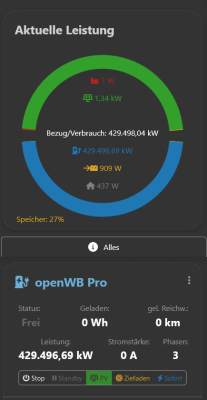

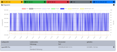

Hallo Forum,
ursprünglich hielt ich es für ein Phänomen der Beta-Software, aber es tritt nun auch beim Release-Stand auf.
Mein Problem:
Seit einiger Zeit schießt die angebliche Ladeleistung sporadisch alle paar Sekunden auf über 400000 kW. Das passiert auch, wenn kein Auto angesteckt ist oder tatsächlich eins geladen wird. Ich kann mich nicht errinern, an der Konfig was verändert zu haben. Nach dem Update von der 1.9 kommend habe ich die Module neu eingerichtet und seitdem lief es eigentlich, bis irgendwann dieses Phänomen auftrat.
Seitdem habe ich von Beta zu Relase zu Master zu Release zu Master gewechselt, aber das Problem bleibt bestehen.
Hatte das Problem schon jemand?
Danke,
Hans

Mittlerweile sprang die Ladung auch bei Sofortladen immer in 10-Sekundenabständen von 3 Phasen zurück auf 2 und wieder auf 3, so dass ich den Support kontaktiert habe.
Hier nun die Auflösung:
Der interne Stromzähler der WB war offenbar auf einer Phase defekt, was die Probleme verursacht hat.
Durch den Support wurde mir auf Kulanz ein neuer Zähler zugeschickt und seit dem Einbau läuft alles wieder rund!
