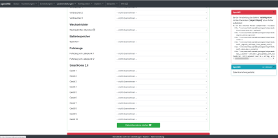

ich habe mich heute auch nochmals an meiner OpenWB versucht und letztendlich die Einrichtung mit einer neuen microSD von vorne gestartet.
Bei der Datenübernahme habe ich dieses Mal nur den Ladepunkt 1 und Ladepunkt 2 ausgewählt (siehe Bild).
Bei dieser minimalistischen Datenübernahme erhalte ich folgende Fehlermeldung:
Bei der Verarbeitung des Befehls 'dataMigration' mit den Parametern '[object Object]' ist ein Fehler aufgetreten:
