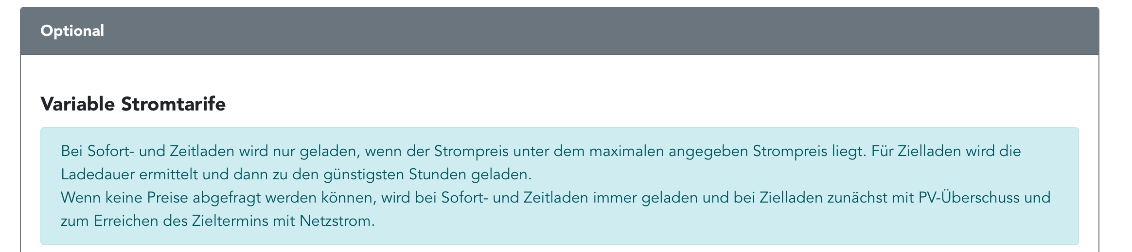

Bei der Konfiguration des Stromanbieters findest Du auch eine Erklärung, wie der Strompreis in welchen Lademodi berücksichtigt wird:

Danke für den Screenshot. Aber das bedeutet, dass ich am Abend immer manuell auf Sofortladen umstellen muss, wenn tagsüber auf PV steht?LenaK hat geschrieben: Do Nov 30, 2023 9:06 am Bei der Konfiguration des Stromanbieters findest Du auch eine Erklärung, wie der Strompreis in welchen Lademodi berücksichtigt wird:
Springt das nicht automatisch um?

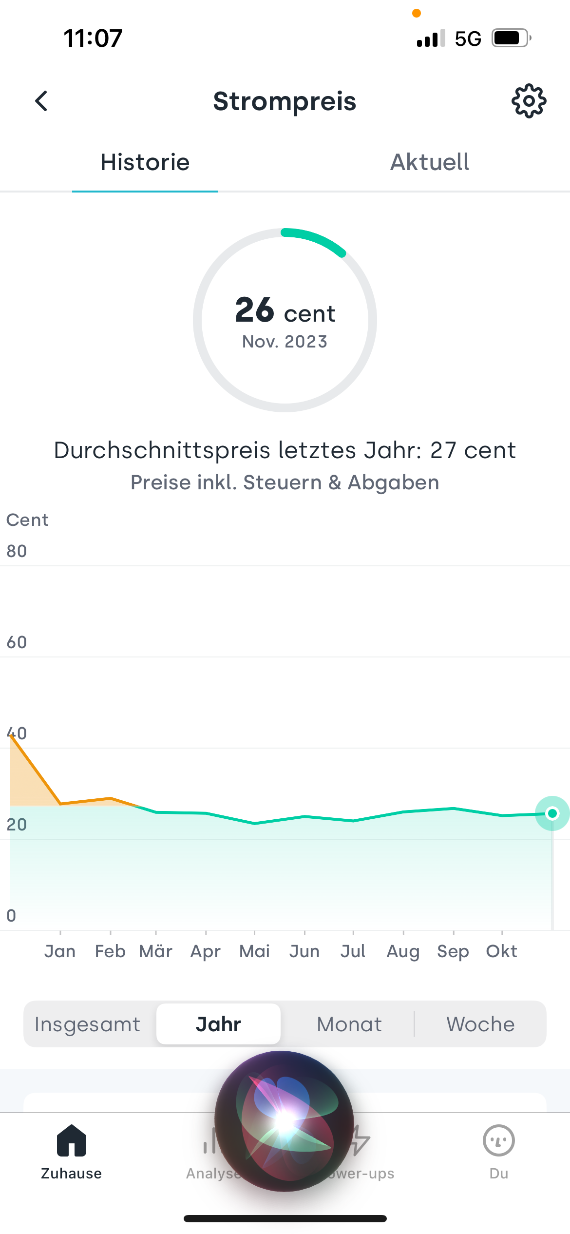

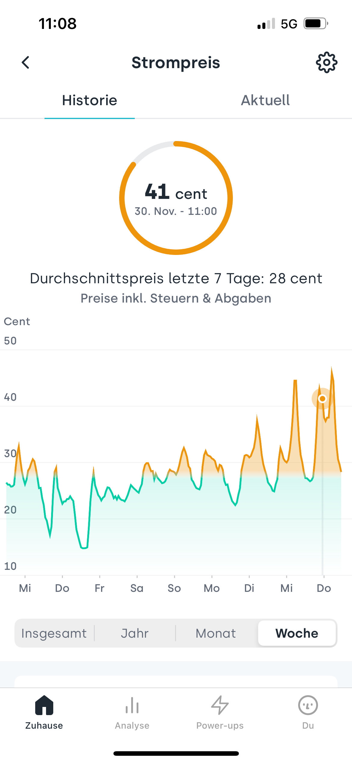

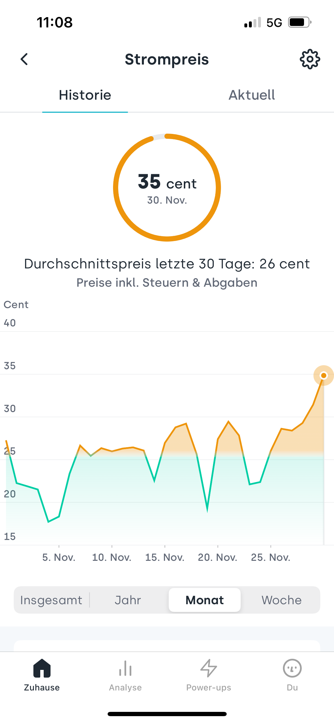

Hier ein Beispiel Jahr, Monat, Woche.
Preise sind incl. aller Kosten. (Zähler, Mehrwertsteuer…)
Bin sehr zufrieden mit Tibber laden

Lademodi werden nicht durch irgendeine Logik umgeschaltet.amasingh hat geschrieben: Do Nov 30, 2023 10:12 amDanke für den Screenshot. Aber das bedeutet, dass ich am Abend immer manuell auf Sofortladen umstellen muss, wenn tagsüber auf PV steht?LenaK hat geschrieben: Do Nov 30, 2023 9:06 am Bei der Konfiguration des Stromanbieters findest Du auch eine Erklärung, wie der Strompreis in welchen Lademodi berücksichtigt wird:
Vielleicht wäre dann für Deinen Einsatzfall Zielladen sinnvoller? Das kombiniert PV- mit Sofort-Laden. Im Tibber Branch werden auch die günstigsten Ladezeiten berücksichtigt, um das Ziel zu erreichen.
