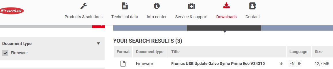

also beim Fronius Datamanager bin ich schon auf 3.28.1-3 (gemacht über das online Update vom Wechselrichter)
ah Du meinst auch dieses File lt screenshot direkt über den USB ?

Software Update mit Fehler 743 nicht möglich.
mit mehreren USB Sticks versucht (alle sind grundsätzlich in Ordnung - das USB Symbol wird im Display angezeigt)

Mach das über das solarweb portal von fronius
