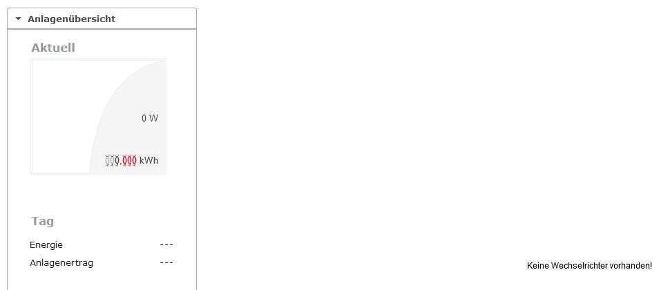

nun nach dem Start der Einrichtung hab ich meinen Fronius hinterlegt - nur leider liefert der keine Werte.
also hab ich ein Update auf dem Fronius gemacht - software vorher - ziemlich alt (x jahre her)
nun zeigt er an, dass es keinen Wechselrichter mehr gibt :roll:
die Einstellungen die andere Kollegen hier gefunden haben - finde ich nirgends.. :-(

kein Wechselrichter mehr..

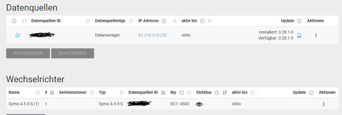

also beim Fronius Datamanager bin ich schon auf 3.28.1-3 (gemacht über das online Update vom Wechselrichter)
ah Du meinst auch dieses File lt screenshot direkt über den USB ?

Mach das über das solarweb portal von fronius

mit dem Datalogger bin ich aktuell
nur der Wechselrichter gibt keine Update Möglichkeit

hab ein älteres Update für den WR bekommen - nun funktioniert alles.
Danke!
