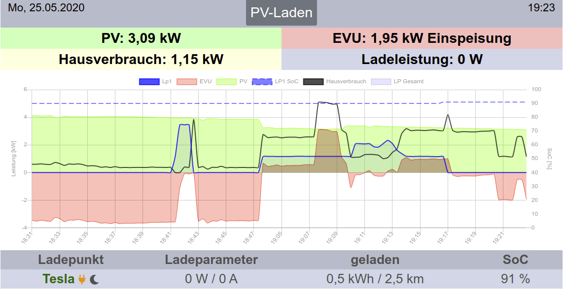

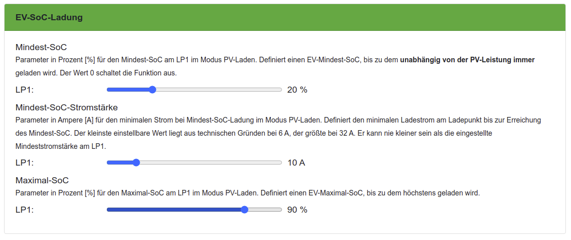

Kleiner Schönheitsfehler: PV Ladung läuft bis auf 91% obwohl in der Konfiguration 90% eingestellt ist. Beim "Sofort Laden" Modus ist genau beim eingestellten Wert Schluss.
Schöne Grüsse
Heinz
Schöne Grüsse
Heinz
- Bildschirmfoto vom 2020-05-25 19-23-49.png (75.74 KiB) 973 mal betrachtet
- Bildschirmfoto vom 2020-05-25 19-23-20.png (110.3 KiB) 973 mal betrachtet
- Beiträge: 10376
- Has thanked: 196 times
- Been thanked: 460 times
Re: Rückmeldung Beta 1.74
Das ist bewusst so.
Freigeschaltet wird dann bei 89%.
Dient als kleine Hysterese um bei längeren Standzeiten nicht immer 0,x% nachzuladen.

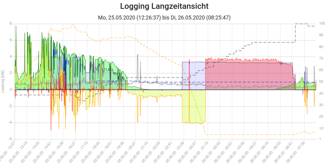

Ich wollte über Nacht 2kWh aus dem Hausakku in den ZOE laden und habe "Sofortladen" mit 2kW Als Begrenzung der Energiemenge gestartet. Als die Ladung startete hat die OWB angezeigt, dass die Ladung noch 32 Minuten dauern würde. Ich bin dann schlafen gegangen, weil das bisher immer funktioniert hat. Diesmal hat die OWB aber nicht abgeschaltet und den ZOE (mit Bezug) voll geladen.
Beides, Volladen des ZOE auf 100% und Laden mit Bezugstrom, war nicht gewollt.

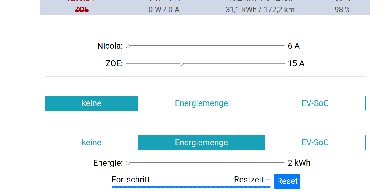

Läuft.
Allerdings hatte ich zwischenzeitlich den Lademodus mehrfach umgestellt.
Ich hatte schon auf Nur-PV umgestellt als mir das Problem auf fiel und hab dann zum Prüfen und später für den Screenshot noch mal auf Sofortladen gestellt.

War leider zu erwarten, das Problem war ja um Mitternacht.

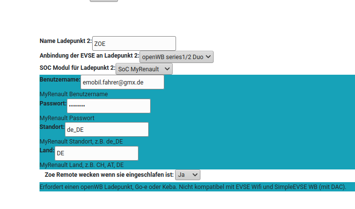

Die Konfiguration den LP hat sich seit dem letzten erfolgreichen Sofortladen mit Energiebegrenzung nicht (bewusst) geändert.KevinW hat geschrieben: Di Mai 26, 2020 7:37 am Auch scheint ein Ladepunkt nicht richtig konfiguriert
Was genau meinst Du damit?
Beim Sofortladen mit Energiemenge ist doch keine weitere Kommunikation nach außerhalb der OWB notwendig. Von "Aussetzern" innerhalb der OWB gehe ich jetzt nicht aus.
Und wenn es diese Aussetzer gibt, wo und wie kann ich die nachprüfen?

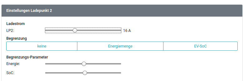

Aussetzer Auslesung Ladepunkt 1. Wird hier nun aber OT
Wenn du vom letzten Screenshot Einstellungen veränderst - und speicherst - sind diese danach sichtbar?
- Thomas aus W
- Beiträge: 1196
- Has thanked: 156 times
- Been thanked: 68 times
Re: Sofortladen LP2, kein Stopp bei Erreichen der Lademenge
Nein, die Änderungen sind nicht sichtbar, wenn ich nach dem Speichern wieder auf die Einstellungsseite zurück komme.KevinW hat geschrieben: Di Mai 26, 2020 7:59 am Wenn du vom letzten Screenshot Einstellungen veränderst - und speicherst - sind diese danach sichtbar?
