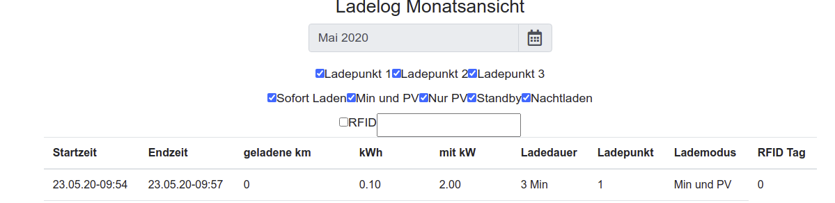

Ich habe festgestellt, dass möglicherweise im Log der Lademodus falsch registriert wird. Die letzte Ladung (siehe Beilage) war eine "Sofortladen" Ladung. Ich hatte direkt von "Min+PV" auf "Sofortladen" umgestellt. Wir da ev. der letzte Status geloggt, statt der aktuelle? Ich habe dazu auch grade noch die Debug Daten geschickt.
Vielen Dank
Heinz

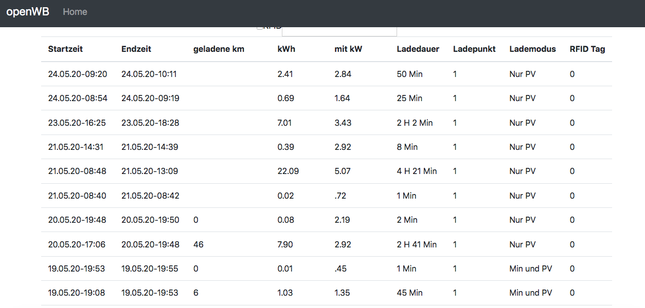

Bildschirmfoto 2020-05-24 um 19.37.04.png (105.57 KiB) 581 mal betrachtet
Außerdem werden die geladenenen KM nicht angezeigt.
Die ersten Test zeigen sie noch, dann nicht mehr. Die -.440Nightly habe ich erst am 22.5. aufgespielt, aber schon am 21. werden die Reichweiten nicht mehr angezeigt.

Geloggt wird der Lademodus bei dem die Ladung gestartet ist.

Neue Beobachtung:
Gestern (25.5.) wurde geladen, im Ladelog taucht der Vorgang aber gar nicht auf.
Im Status unter Ladestatusänderungen tauchen anscheinend alle Ampereveränderungen auf.

Neue Beobachtung:
Bitte 5 Minuten nach Ende eines Ladevorgangs - sofern der Ladevorgang nicht auftaucht - Debug Daten senden.
Ja, schon länger
