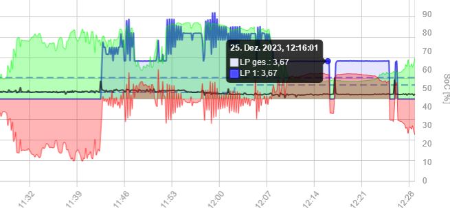

Hallo zusammen!
Heute zum Glück mal wieder etwas Sonnenschein und ich hab einen weiteren Versuch gestartet. Leider sagen mir dieDebug-Logs nicht allzuviel, vielleicht kann jemand von euch mal drauf schauen der sich besser mit der Regelschleife auskennt.
Gegeben: Nach wie vor die SmartWB von oben, PV-Laden, jetzt die Einschaltschwelle auf 1,5kW gesetzt, Einschaltverzögerung 30sek, Ausschaltverzögerung - um das Takten etwas zu verlangsamen - auf 480s erhöht.
Beim ersten Bild ist die Ausschaltverzögerung nach 480s abgelaufen (12:16:01):
Hier ist jetzt abgeschaltet (12:16:20):
Nach 30sek. wird wieder eingeschaltet obwohl der PV-Überschuss nicht ausreicht:
Um 12:17:31 wieder 3,69kW und die Ausschaltverzögerung von 480sek. läuft von neuem. :(
Hier der Auszug aus dem Log, IMO vom relevanten Bereich:
Im Regeldurchlauf um 12:16:10 sagt er noch **Keine Leistung für PV-geführtes Laden übrig**
Im nächsten Durchlauf um 12:16:20 dann "LP 1: Die Ladung wird gestartet, sobald nach 30s die Einschaltverzögerung abgelaufen ist."
... und die Ladung wird dann auch nach 30s. gestartet obwohl die Bedingung noch nicht erreicht ist.
Leider kann ich aus dem Debug-Log nicht wirklich rauslesen woran es liegt. Kann jemand von euch helfen?

Besten Dank im Vorraus! :) Ach ja, und noch viele Grüße und schöne Weihnachen!
heidanei
heidanei
Beiträge: 119
Registriert: So Mai 02, 2021 5:42 pm
Has thanked: 10 times
Been thanked: 2 times
Re: PV-Laden: Schwingen anstatt abschalten bei zu wenig PV-Leistung
Beitrag von heidanei »
ICH KAPIER's NICHT!!! :oops:
Heute openWB mit dem originalen "RELEASE" Image (30.11.2023 12:30 Uhr) auf einem Raspi 3B komplett neu aufgesetzt, Konfiguration komplett neu, diesmal das andere Auto, Ergebnis gleich! :(
Ladeeinstellung:
13:56:01: Abschaltung (nach eingestellten 120s Verzögerung) aufgrund zu wenig PV-Leistung
13:56:11: abgeschaltet, Melldung "Ladung wird gestartet, sobald nach 30s die Einschaltverzögerung abgelaufen ist." - WARUM NUR???
13:56:41: Laden wird gestartet

Kann es sein dass die Einschaltschwelle in der 2.0er nicht mehr pro Phase, sondern insgesamt am EVU Punkt berücksichtigt wird? In dem Fall würde das wohl passen, es gibt - soweit ich das am Chart erkennen kann - mehr als 1,4kW Einspeisung, Ladung wird gestartet. Allerdings gibts dann nicht genug Leistung, drum wird wieder abgeschaltet.
Setz' die Einschaltschwelle doch mal auf 4,2kW oder eher 4,3kW damit das nicht gleich wieder hin- und hergeschaltet wird.

Vor 4 Wochen wurden die Logik zur Berechnung des Überschusses geändert. Da gibt es wohl noch Probleme. Das Schwingen ist nach meiner Ansicht eher ein Bug als ein Einstellungsproblem.
Ich hatte meine Beobachtung schon mal hier geschrieben: viewtopic.php?p=98323#p98323
Die neue Berechnung passt während der Ladung, aber berechnet ohne Ladung den verfügbaren Überschuss quasi doppelt.
Das passiert im Counter bei calc_raw_surplus() und _control_range(). Mir ist aber nicht klar, wie das insgesamt funktionieren soll, sonst hätte ich einen PR erstellt.

Beim ersten Versuch hatte ich 4,2kW eingestellt, s.o., weil ich mir auch nicht mehr sicher war ob sich da ggü. der 1.9 was geändert hat, der Hilfetext hilft da leider nicht. Die 1,4kW hab ich dann auf Anraten von aiole (s. 2. Post) eingestellt. Unterschied hat es interessanterweise keinen gemacht! (?) Bis zum ersten Einschalten nach dem Anstecken funktoniert es auch richtig, die Ladung startet beim ersten Mal nach dem Anstecken tatsächlich erst bei 4,2kW Überschuss. Aber wenn sie dann unter die Einschaltschwelle abfällt startet sie nach der eingestellten Einschaltverzögerung wieder, auch wenn die Leistung noch nicht ausreicht.
@vuffiraa:
Vielen Dank! Das auf Deinem Screenshot sieht genauso aus wie bei mir! :) Das freut mich sehr, dass ich wohl doch nicht ganz der einzige mit dem Problem bin! :)
Dabei bin ich für den heutigen Test extra auf die letzte Stable vom 30.11. zurückgegangen, um einen Bug in den neueren Master ausschließen zu können. D.h. der Bug müsste auch schon in dieser Stable vorhanden sein. Dann wundert mich aber dass es hier keinen größeren Aufschrei gibt wenn die elementarste Funktion von openwb buggy ist. Aber Deine Erklärung klingt logisch! :)
Weißt Du bis zu welcher Version der Bug noch nicht da war? Dann versuche ich morgen mal auf eine noch ältere zurückzugehen und nochmal zu probieren...
@aiole, mrinas, ...: Welche Version bzw. Datum habt ihr in eurer produktiven Installation am Laufen bei der der Bug nicht auftritt?

Danke! Die Master vom 22. hatte ich ja auch bereits probiert, auch da schaltet es stets aus und ein. :(
Was hast Du als Einschaltschwelle eingestellt?
@vuffiraa:
Kann es sein, dass der Bug der zu der rechnerischen Verdoppelung des PV-Überschusses führt von irgendeiner (wohl seltenen) Konfigurationseinstellung abhängig ist?
Viele Grüße, heidanei
(da ich die nächsten Tage nicht da bin erstmal wieder auf 1.9.304 zurückgestellt - die läuft hier wenigstens problemlos)
