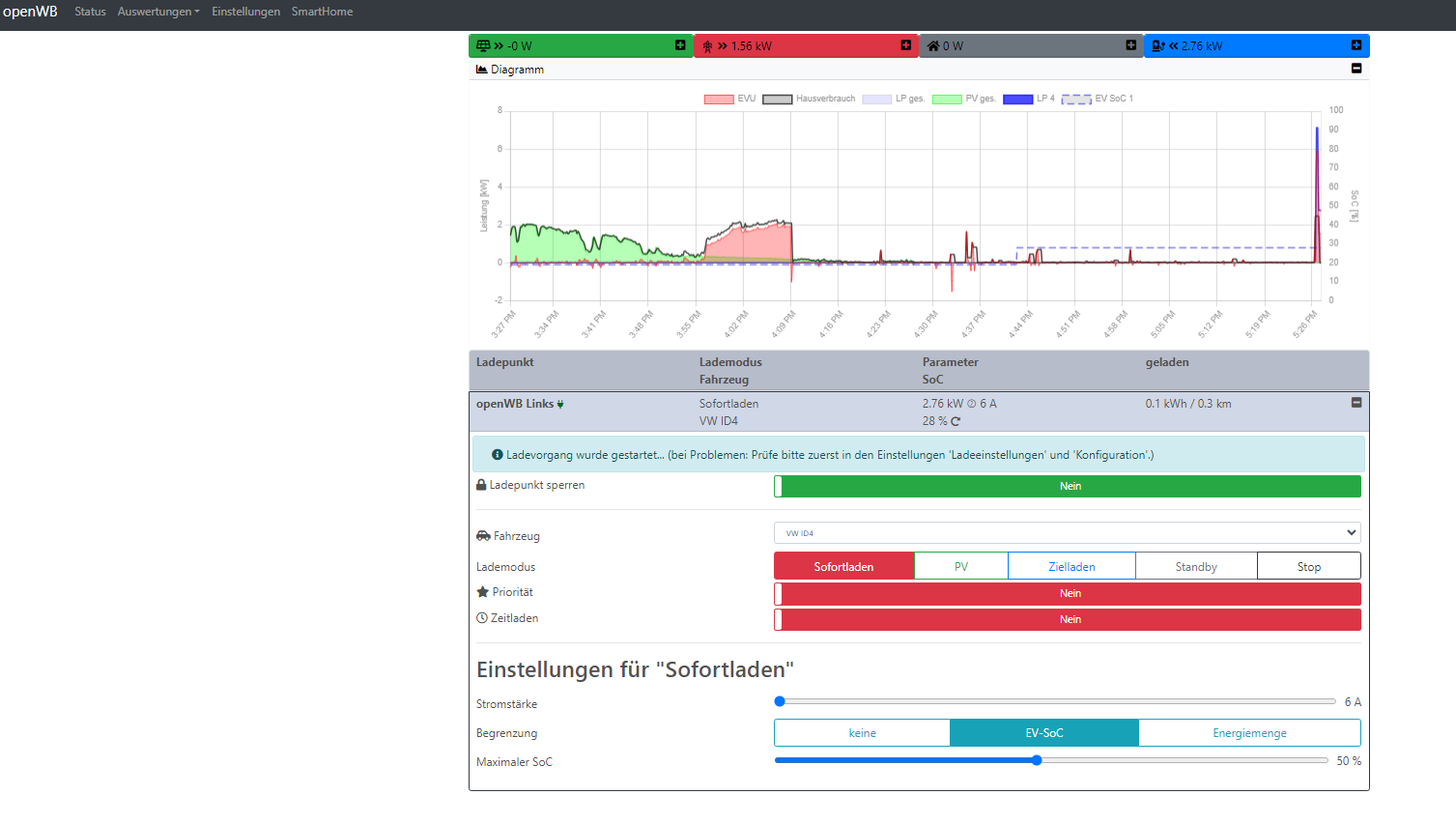

Ich habe nun aber auch nochmal deinen ersten Fall getestet, indem ich in den Ladeeinstellungen von "Maximum" auf "1 Phase gestellt habe". Hier kommt zwar kurz die Mitteilung, das er umschaltet von "2 Phasen auf 1 Phasen". Er lädt dann aber einfach mit 2 Phasen Weiter siehe auch Bild.

Da es mir keine Ruhe gelassen hat, habe ich nun im Anschluss die zweite openWB Wallbox Series2 11kW Custom, an der bisher noch die Version 1.903 installiert war sowie der ID4 mit PV Laden angeschlossen ist, aktualisiert und als Single-Box eingerichtet. Ich kann doch bestätigen, dass es bei der zweiten OpenWB mit der Software 2.0 klappt und er bei Sofortladen die Umschaltung auf 2 Phasen macht sowie beim Min-PV Laden (aufgrund der aktuellen Sonnenscheinleistung) auch auf 1 Phase umschaltet.
Es scheint damit dann doch ggf. an der OpenWB mit Display irgendwie zu liegen, ggf. HW Fehler? Vielleicht ist mir das bisher einfach nicht aufgefallen weil die Box A mit Display gerade mal 51 kWh insgesamt geladen hat, während die Custom fast 1.900 kWh auf dem Zähler hat.
