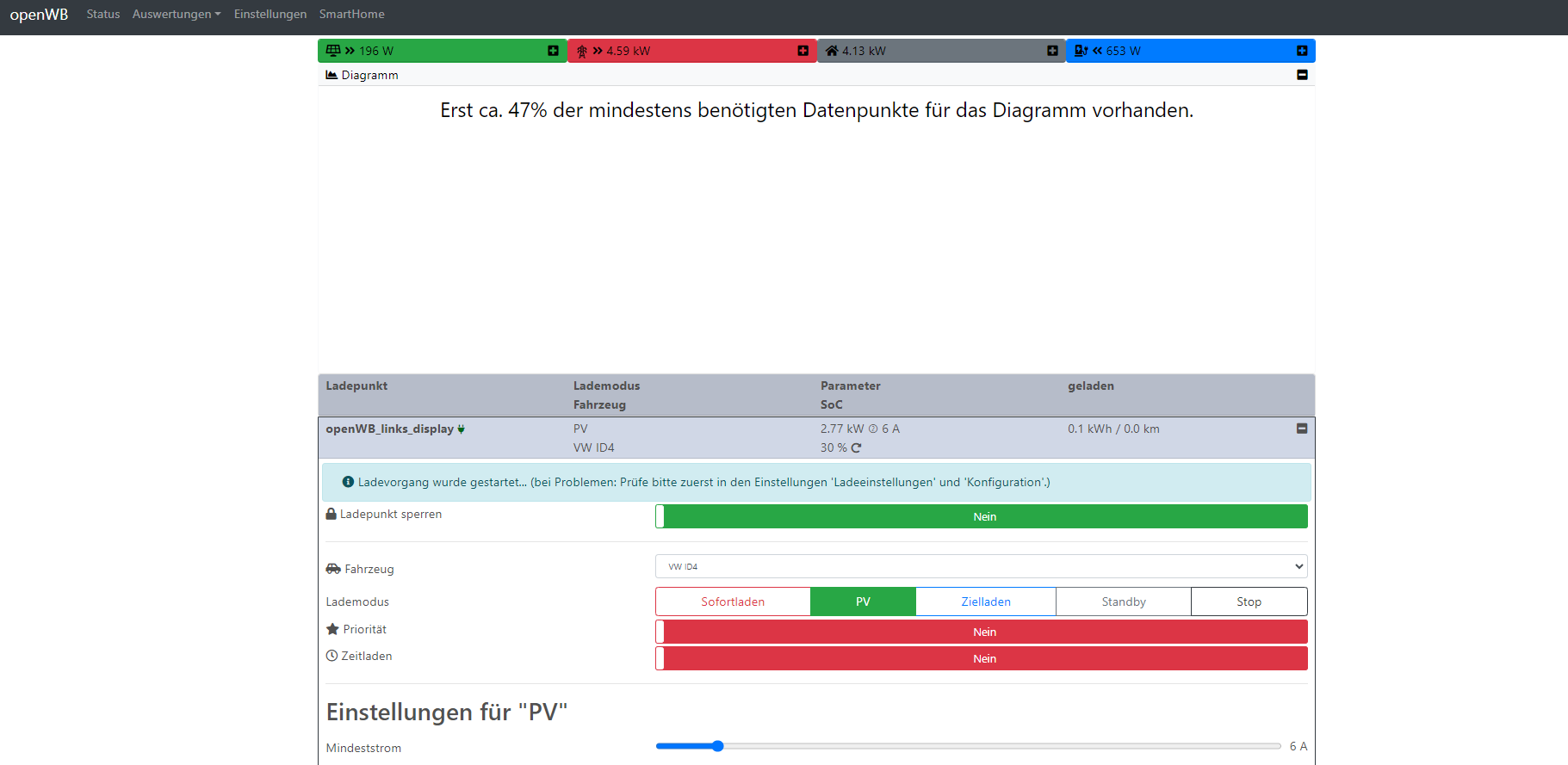

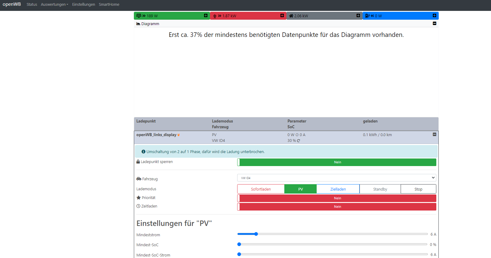

Problemstellung: Wie ich festgestellt habe funktioniert die automatische Phasenumstellung im PV-Lademodus nicht. Es kommt zur Meldung, das eine Umschaltung von 2 auf 1 Phase vollzogen wird, nur um dann im nächsten Moment wieder in dem 2-Phasenmodus anzufangen. Dies führt dazu, das er ständig anfängt und wieder abbricht. Bei Sofortladen habe ich keine Problem weil er dann direkt auf 2 Phasen startet und vollgas mit 7.2kW gibt. Durch die Suche in den Forum habe ich auch bereits einige Einstellungen ausprobiert, die jedoch bisher nicht von erfolg gekrönt waren wie z.B.
  • Energielimit von 1 auf 2 zu erhöhen
  • Mindestzeit zwischen Umschaltungen auf 120 sek zu setzen
Ich hoffe das ihr mir helfen könnt, wo ich ggf. noch einen Fehler gemacht habe bzw. die Einstellungen falsch gesetzt habe. Im Anhang habe ich sowohl Screenshots von den jeweiligen Konfigurationseinstellungen als auch die Main.Log sowie des Ladepunktes im Debug-Level beigefügt. Dabei habe ich zwei durchläufe mitschneiden lassen.

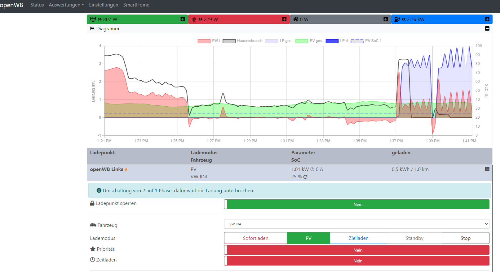

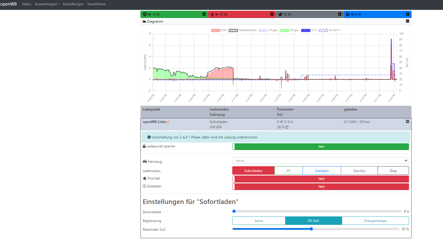

Ich habe nun aber auch nochmal deinen ersten Fall getestet, indem ich in den Ladeeinstellungen von "Maximum" auf "1 Phase gestellt habe". Hier kommt zwar kurz die Mitteilung, das er umschaltet von "2 Phasen auf 1 Phasen". Er lädt dann aber einfach mit 2 Phasen Weiter siehe auch Bild.

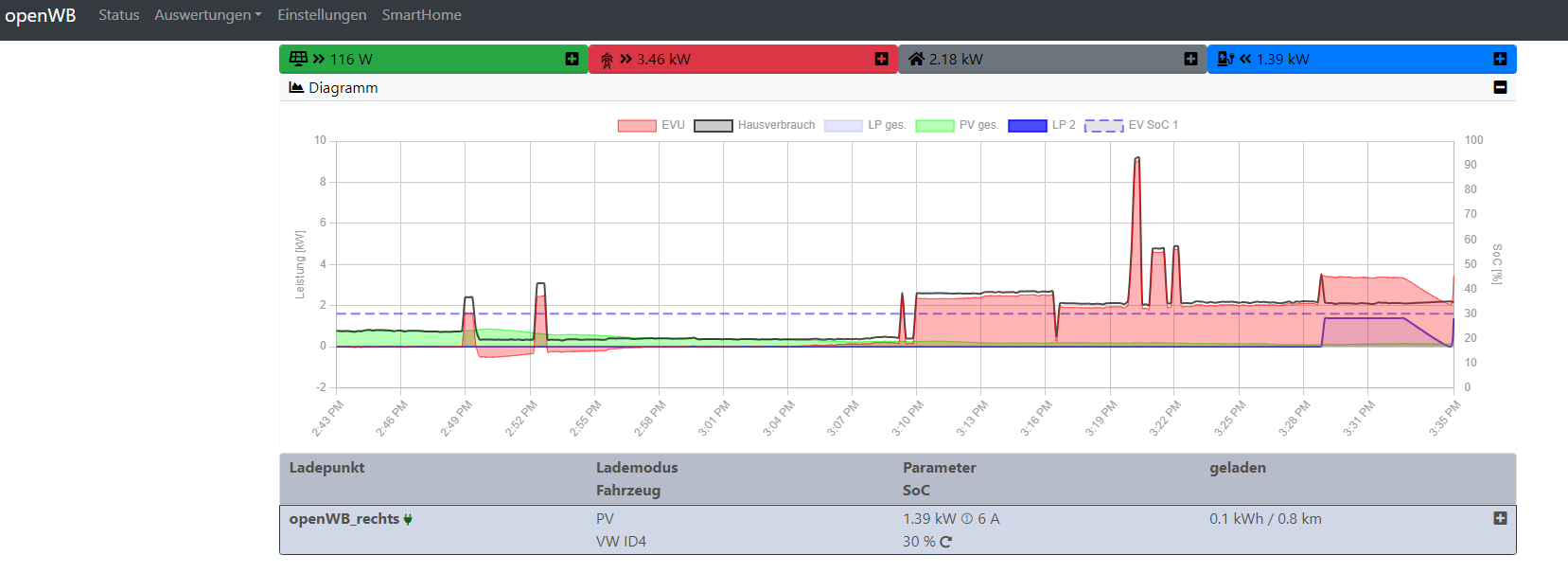

Da es mir keine Ruhe gelassen hat, habe ich nun im Anschluss die zweite openWB Wallbox Series2 11kW Custom, an der bisher noch die Version 1.903 installiert war sowie der ID4 mit PV Laden angeschlossen ist, aktualisiert und als Single-Box eingerichtet. Ich kann doch bestätigen, dass es bei der zweiten OpenWB mit der Software 2.0 klappt und er bei Sofortladen die Umschaltung auf 2 Phasen macht sowie beim Min-PV Laden (aufgrund der aktuellen Sonnenscheinleistung) auch auf 1 Phase umschaltet.
Es scheint damit dann doch ggf. an der OpenWB mit Display irgendwie zu liegen, ggf. HW Fehler? Vielleicht ist mir das bisher einfach nicht aufgefallen weil die Box A mit Display gerade mal 51 kWh insgesamt geladen hat, während die Custom fast 1.900 kWh auf dem Zähler hat.
