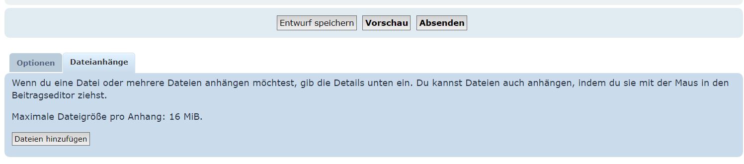

Bild einfügen geht unten unten im Tab Dateianhänge. Dann noch "Im Beitrag anzeigen" clicken wenn es direkt im Text angezeigt werden soll.Christian54 hat geschrieben: Di Jan 02, 2024 10:56 am Mit dem Bild einstellen klappt nicht. Muss man das Bild irgendwo in der Cloud ablegen?
Mit einfügen geht nicht.()
