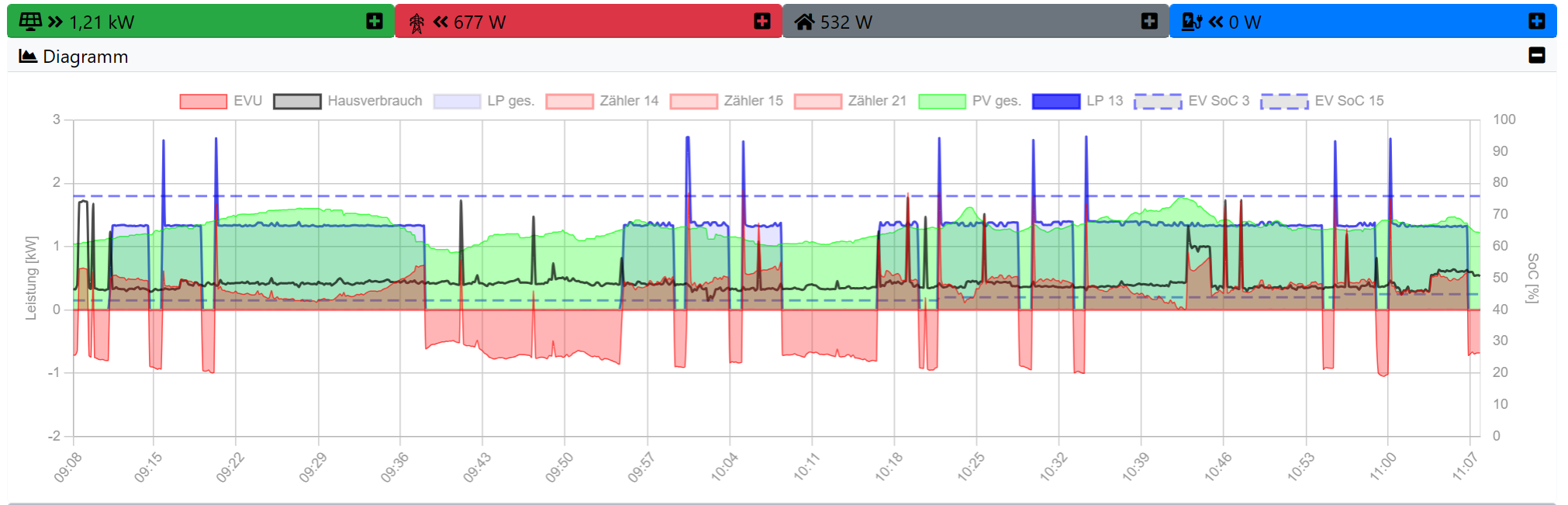

Wenn genug Sonne scheint passt alles. Aktuell ists eher bedeckt, da hab' ich ein ähnliches Problem. Wird m.E. unnötig die Ladung gestartet obwohl nicht ausreichend Einspeisung vorhanden ist.
Einschaltschwelle ist bei 1,4kW. Die wurde hier meist nicht erreicht, dennoch wurde der Ladevorgang gestartet.
PV-Laden: Schwingen anstatt abschalten bei zu wenig PV-Leistung

ich hab' ebenfalls keinen Speicher und auch das beschriebene Problem - Ladung fängt bei zu geringer Einspeisung wieder an. Es macht den Eindruck dass der Überschuss nach dem ersten Ladestart (oder stopp?) falsch berechnet wird.
Sobald der Überschuss weiter fällt, oder komplett weg ist, wird die Ladung auch zuverlässig gestoppt.
Von meinen Versuchen oben habe ich leider keine Logs ziehen können, war nicht schnell genug. Heute regnet es, da wird das eher nix mit Überschuss. Bemühe mich das nächste Mal Logs zu erwischen.

Ich kann das Verhalten auch im Simulator nachstellen.
- LP1 anstecken und auf PV stellen
- SoC des Speicher auf 100% setzen (oder alternativ alle Werte für den Speicher auf 0 ziehen)
Dann beginnt es zu schwingen.
Wie schon mal beschrieben, wird bei der Berechnung des verwendbaren Überschusses doppelt gerechnet.
Ich denke, hier muss irgendwie noch bedacht werden, ob schon geladen wird oder eben nicht.

Ich habe die Berechnung im Master angepasst, bitte testen.
Ich schließe den Thread an dieser Stelle, Rückmeldungen bitte in viewtopic.php?p=98861#p98861 Damit es nicht zwei Threads zum gleichen Thema gibt.
