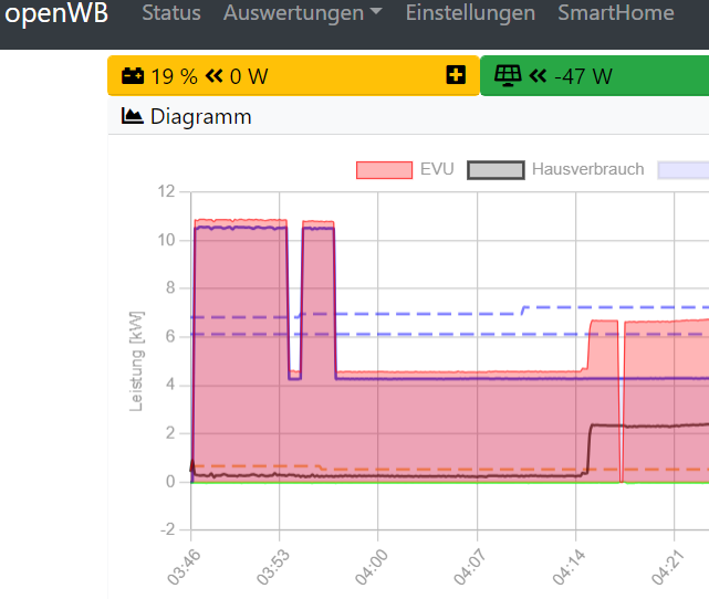

Aktueller master (2024-01-04 12:55:29 +0100 [1e641565e]):
Beim Zielladen hat er kurz richtig geladen, dann ist er auf Minimalstrom gewechselt, das war vorher nicht so.
Ich packe mal nur die main.logs vom Beginn rein, da war der Wechsel auf Minimalstrom:
