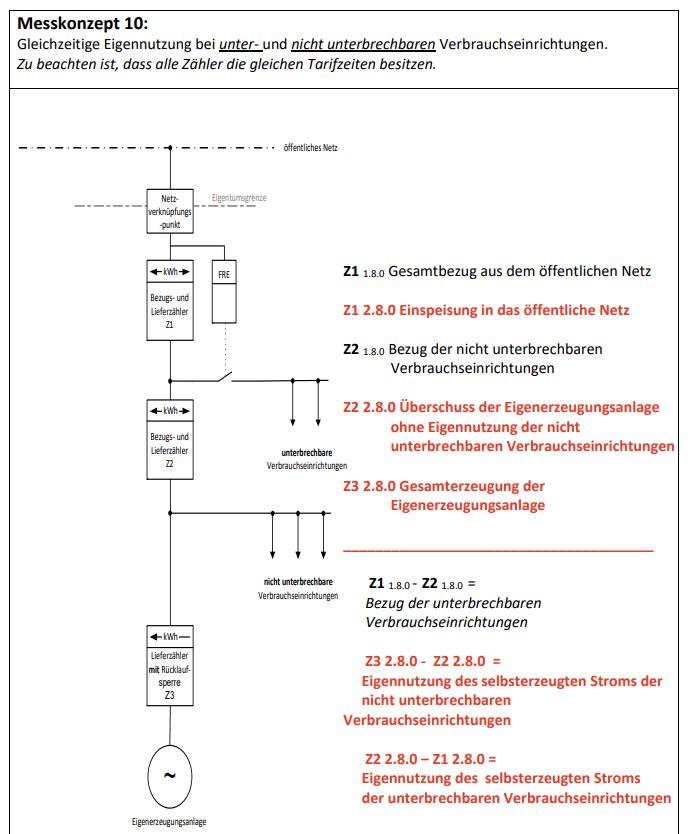

hominidae
Beiträge: 1485
Has thanked: 44 times
Been thanked: 32 times
Re: Einbauort EVU-Modul
Beitrag von hominidae »
...natürlich macht das SInn, denn nur so kriegst Du raus, ob die LP gedrosselt werden müssen, wenn der Hausanschluss zu schmelzen droht.
Für Haus und WP mit PV gibt es in der Kaskade jeweils ein Stück 2R-Zähler Haus + WP) und einen Erzeugungs-Zähler...für eine weitere Wohnung noch einen 2R....macht also 4.
bei mir sieht es (nur 1 Haus/Wohnung) so aus:
Das EVU-Kit muss zwischen Z1 und dem Abzweig zur unterbrachbaren Verbrauchseinrichtung (WP).

ja vier offizielle Zähler. Ich habe das EVU-Modul so verstanden das darüber auch das Lastmanagment geregelt wird. Z.B. das Haus ist mit 64 Ampere je Phase am HAK abgesichert. Und die will ich halt ungern im ungünstigen Fall auslösen. Daher muss ja die openWB ja wissen wieviel schon fließt damit sie darauf achten kann nicht über den Grenzwert zu kommen beim Laden des Autos. Oder habe ich die Funktion falsch verstanden?
Update: Genauso wie es hominidae beschrieben hat, so stell ich mir das vor. Nur das es bei mir noch keine Wärmepumpe gibt und PV noch nicht groß geplant ist.
