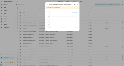

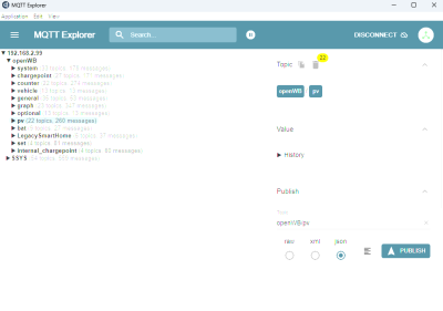

vielleicht könnt ihr mir weiterhelfen, da ich keine Werte im OpenWBMQTT Addon sehe, Setup:
- HA auf neuem Raspi 5
- OpenWB mit SW2
Aktuell konfiguriert:
- Mosquitto auf HA laufen
- openWB Topic abonniert
- Im MQTT Explorer seh ich bei Verbindung zum HA auch das openWB Topic mit allen Werten
Danach das openwbmqtt Addon installiert aber hier wird mir immer angezeigt "Entität nicht verfügbar"
Habt ihr eine Idee an was das liegen könnte?
Danke euch und viele Grüße
Andre

Silence66 hat geschrieben: So Jan 07, 2024 11:35 am Hallo zusammen,
Hallo Andre,
du nutzt die falsche Integration für Homeassistant. Für openWB2.x musst du die Integration "openWB2 mqtt" aus HACS benutzen.
Diese ist noch sehr frisch und und kann deswegen aktuell nur die Daten aus der openWB auslesen und in HA bereitstellen.

MatzeL hat geschrieben: So Jan 07, 2024 12:48 pm
Hallo Andre,
Oh ok danke dir, die hatte ich auch schonmal drin und hab auch alle Werte im HA Broker gesehen. Dachte immer die zusätzliche Integration dockt sich genau an den HA Broker an, aber dann geht wohl leider noch nicht mehr. danke für die schnelle Info. Dann übe ich mich mal in Geduld oder fang selber an mit basteln;)
