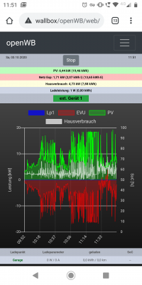

Ich kann nachvollziehen dass die Informationen bezüglich kWh im OpenWb UI nicht stimmen. Da ich diese Information nicht verwende ist mir das allerdings bisher nicht aufgefallen.
Nach einer kurzen Analyse kann ich nicht sagen was falsch ist aber ich kann schon mal folgende Informationen beitragen:
Das Modul schreibt den Total Bezug / Einspeisung in kWh in die Files
ramdisk/bezugkwh z.B. 945.343
ramdisk/einspeisungkwh z.B. 10434.435
Die Werte sind korrekt in kWh und stimmen mit den Werten die KSEM im UI anzeigt überein.

Ich denke dann haben wir es.
Bitte ein Nightly Update machen und morgen beobachten.
Die Werte müssen entgegen dem Variablennamen in Wh, nicht kWh sein.
