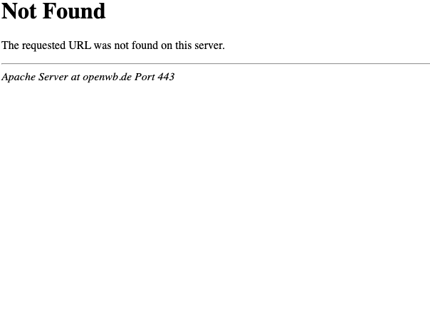

Geht der Link zum Download nur bei mir nicht? https://openwb.de/uploads/openWB-software2-2_1_1.img.gz
- Beiträge: 9158
- Has thanked: 51 times
- Been thanked: 126 times
Re: Rückmeldungen 2.1.1 Release
Den aktuellen gibt’s immer in den Ankündigungen
viewtopic.php?t=7936
