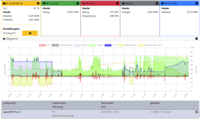

mir ist gerade aufgefallen, das der SoC der Fahrzeugs nicht mehr beim Ladepunkt angezeigt wird. Im Diagramm wird der EV SoC korrekt dargestellt.
Fehler tritt sowohl im mobilen Browser als auch auf dem Desktop auf.
openWB pro
Loglevel würde ich nachreichen wenn es sich dabei nicht um einen allgemeinen Darstellungsfehler handelt.
Grüße
Ursache gefunden! Die Einstellung vom SoC Modul wurde beim Update nicht mit übernommen. Da der SoC per mqtt kommt, wurde er zwar im Diagramm dargestellt, aber nicht beim Ladepunkt.

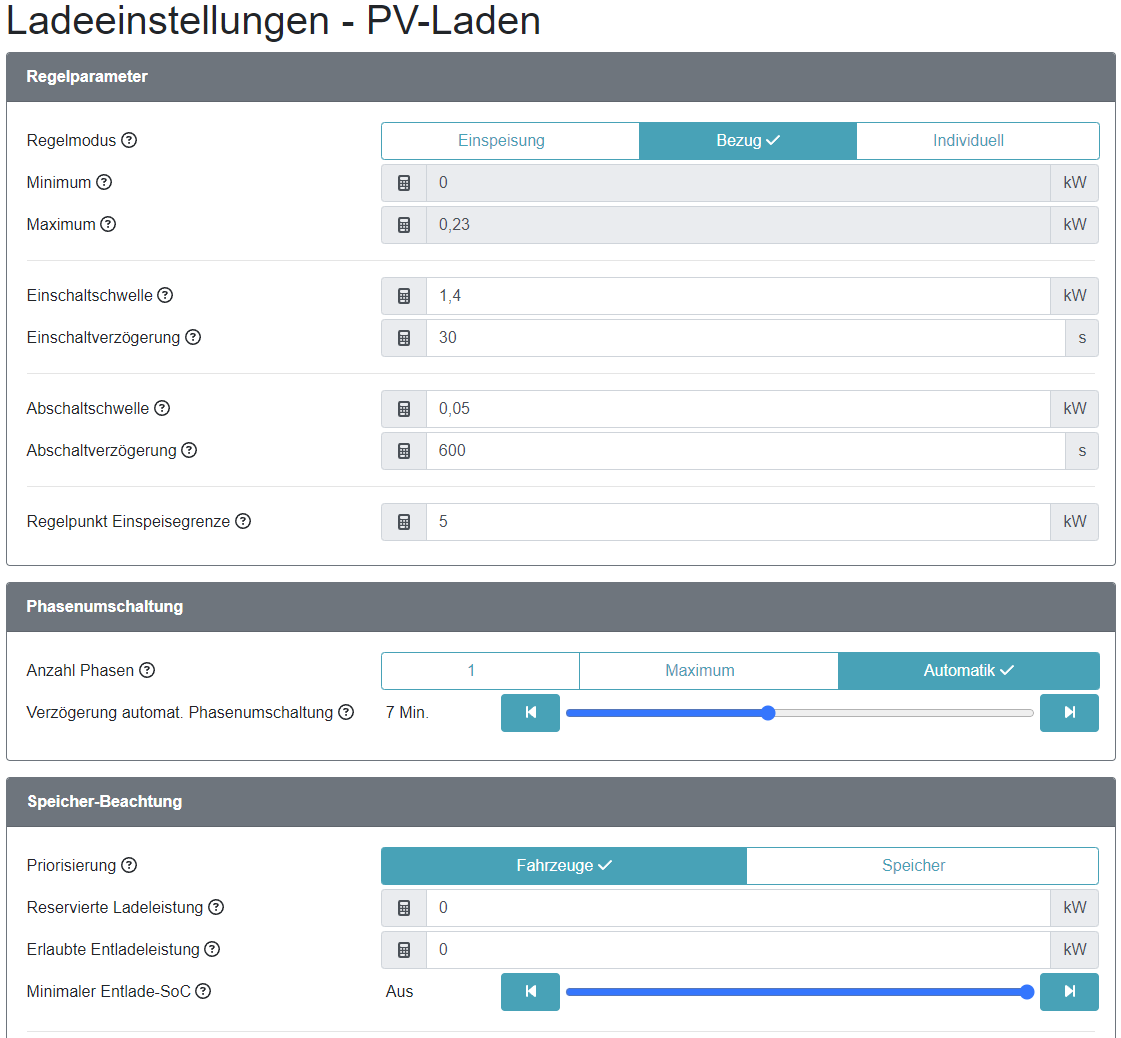

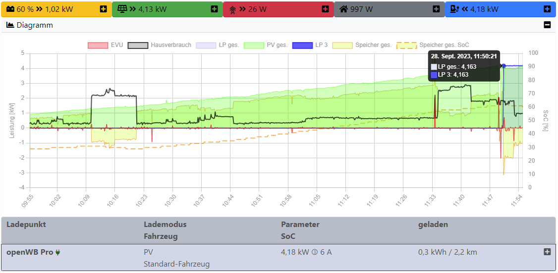

Habt ihr an dem Thema "bei genug Überschuss direkt mit 3p starten" gearbeitet?
Bin auf dem Master (2023-09-27 10:19:20 +0200 [a6d920b94]), der dem Release entsprechen sollte, und musste gerade feststellen, dass die Ladung unter PV-Laden direkt mit 3p losging, obwohl zwar genug PV-Leistung auf dem Dach war, aber der Überschuss aufgrund des hohen Hausverbrauches nicht genug gewesen sein dürfte:
Die Umschaltung für PV-Laden steht auf Automatik und ich habe eigentlich keine Entladeleistung angegeben:
Hier mal ein Log-Auszug vom besagten Zeitraum:

Ich habe mal meine 2.1.0-release geklont und die 2.1.1-release per Update eingespielt.
Als Erstes ist mir aufgefallen, daß im Diagramm die beiden Ladepunkt (openWB2dup) und die Summen-Ladeleistung immer noch alle BLAU, also optisch ununterscheidbar geblieben sind.
EVU und ZÄHLER-0 sind auch nahezu gleich ROT

Ich hab noch eine Ergänzung hierzu viewtopic.php?p=93409#p93409 (oWB hält sich nicht an Batteriepriorisierung)
Diesmal bin ich im Master 2023-09-27 10:19:20 +0200 [a6d920b94]
Das Verhalten konnte ich heute wieder beobachten, allerdings im laufenden Betrieb. Sprich: erst war alles super: Prio auf Hausbatterie und selbige wurde mir sehr hoher Ladeleistung geladen. Aber plötzlich übernahm mehr und mehr die Wallbox - als wenn sich die Priorität mittendrin geändert hätte.
Es geht los um 14:49:21: da bricht die Ladeleistung der Batterie plötzlich ein. Aber nicht, weil das BMS sie runterregelt, sondern weil die oWB hochregelt. Das BMS regelt erfahrungsgemäß erst bei ca. 99% runter - bis dahin sind konstante 5kW-Ladeleistung möglich.
Die Einstellungen:
Was mir im Log auffällt, dass es an einer Stelle im Log einen Sprung von einigen Sekunden gibt:
2023-09-28 14:49:41,002 - {urllib3.connectionpool:452} - {DEBUG:set current cp3} - http://192.168.178.227:80 "POST /connect.php HTTP/1.1" 200 23
2023-09-28 14:49:41,004 - {modules.common.req:11} - {DEBUG:set current cp3} - Get-Response: OK Value:11.17 accepted
2023-09-28 14:49:41,006 - {control.counter:186} - {INFO:MainThread} - 0W reservierte EVU-Leistung, 0W freigegebene EVU-Leistung
2023-09-28 14:49:41,238 - {schedule:660} - {DEBUG:MainThread} - Running job Job(interval=1, unit=minutes, do=smarthome_handler, args=(), kwargs={})
2023-09-28 14:49:45,262 - {schedule:660} - {DEBUG:MainThread} - Running job Job(interval=1, unit=minutes, do=smarthome_handler, args=(), kwargs={})
2023-09-28 14:49:50,275 - {schedule:660} - {DEBUG:MainThread} - Running job Job(interval=1, unit=minutes, do=handler10Sec, args=(), kwargs={})
2023-09-28 14:49:50,277 - {root:66} - {INFO:MainThread} - # ***Start***
2023-09-28 14:49:50,346 - {modules.devices.solaredge.device:100} - {DEBUG:device0} - Start device reading {'component0': <modules.devices.solaredge.counter.SolaredgeCounter object at 0x7238de08>, 'component1': <modules.devices.solaredge.inverter.SolaredgeInverter object at 0x7238dcb8>, 'component2': <modules.devices.solaredge.bat.SolaredgeBat object at 0x723fa940>}
2023-09-28 14:49:50,348 - {modules.common.component_context:24} - {DEBUG:set values cp3} - Update Komponente ['Ladepunkt']
2023-09-28 14:49:50,354 - {urllib3.connectionpool:227} - {DEBUG:set values cp3} - Starting new HTTP connection (1): 192.168.178.227:80
Das die gesamte Log-Datei von dem Zeitraum:
main(2).log
(152.08 KiB) 179-mal heruntergeladen
