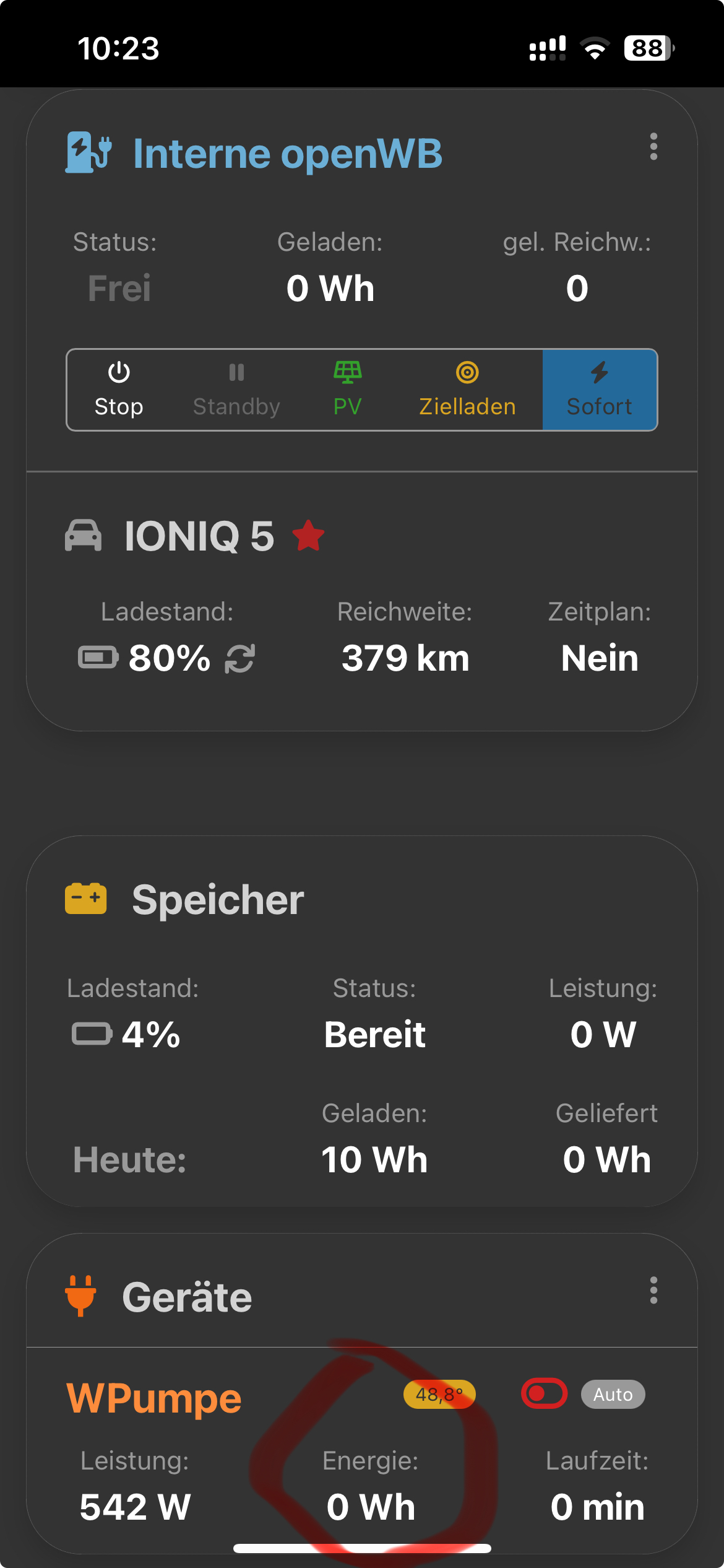

ich bin nun seit einiger Zeit bereits auf der Software 2 (immer aktueller Release) - OWB ist eine Series 2 Custom mit Display.
Heute früh hing die Box - das UI war nonresponsiv.
Nach einem Reboot der Box (Sicherung An/Aus) läuft die Box wieder, allerdings wird weder die Lademenge des letzten Ladevorgangs (nach diesem Neustart) angezeigt, noch werden weitere Werte (Hausverbrauch, Bezug, Geräteverbrauch usw) mit 0Wh angezeigt.
Nach dem Neustart wurde ein ModBus Fehler kurzzeitig im Status (wenn man in Colors auf den Ladepunkt klickt) angezeigt. Der Fehler ist aber wieder schnell verschwunden.
Habt ihr eine Idee, woran das liegen könnte? Evtl. mal wieder eine defekte SD?
Lademenge nicht vorhanden

Jetzt ist die gestrige Ladung zwar da, aber die Box scheint nicht zu zählen
