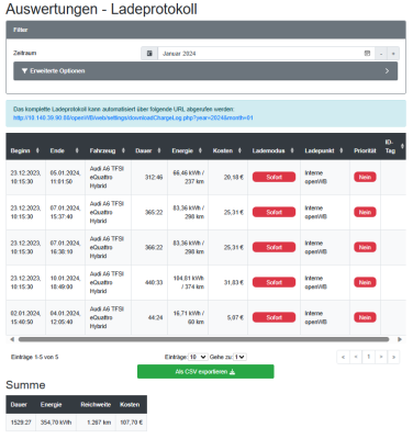

ich habe seit Januar das Problem, dass mein Ladelog von Januar sehr seltsam aussieht. Im Dezember war noch alles okay, Januar sieht extrem komisch aus. Ich bin auf der aktuellen Master (aktualisiert in der Hoffnung, dass das Problem verschwindet). Ich muss meinen geladenen Strom mit meinem Arbeitgeber abrechnen. sehr auffällig ist, das fast alle Ladevorgänge in der Januar Auswertung am 23.12.2023 beginnen und im Januar 2024 enden mit Summen die einfach nicht sein können.
