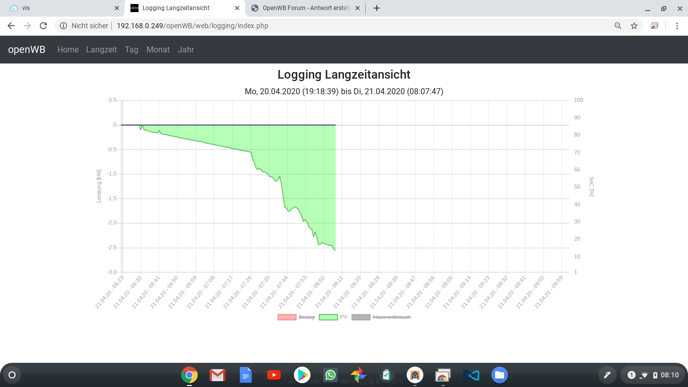

Re: API Discovergy
Beitrag von MartinH »
Ja beziehe mich auf die Hauptseite.
Die Graphen stimmen aber auch nicht. Siehe Bilder.

Beiträge: 10231
Has thanked: 166 times
Been thanked: 392 times
Re: API Discovergy
Bezug / Einspeisujg sieht mir richtig aus.
Bitte morgen PV beobachten und feedback geben.

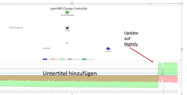

MartinH
Beiträge: 58
Registriert: Mo Okt 14, 2019 2:59 pm
Re: API Discovergy
Habe auf die aktuelle Version upgedatet und die PV leistung ist immer noch negativ.
Ich habe gestern dann auch mal eine Mail von Discovergy bekommen, dass die API angepasst wurde. Ist ja sehr schön erst die API ändern und dann irgendwann mal eine Mail schreiben und die alte API kaputt machen.
Bisher wurden Produktionszähler bzw. in einigen Fällen auch die Produktionsrichtung des Zweirichtungszählers in unserer API mit dem Label „energy“ gekennzeichnet, was in einigen Fällen dazu geführt hat, dass diese „versehentlich“ als Bezugszähler ausgewertet bzw. gehalten wurden. Nach Konsolidierung dieser Inkonsistenz sind jetzt Produktionszähler und Produktionsrichtung des Zweirichtungszählers in unserer API als „energyOut“ bezeichnet und ihre Messwerte müssen dementsprechend mit diesem Feldwert weiter verarbeitet werden.
Obwohl diese Maßnahme die Logik und Stabilität unserer API verstärkt, kann diese Änderung dazu führen, dass Ihre auf unserer API basierende Anwendung seit einigen Tagen eventuell nicht so funktioniert, wie ursprünglich von Ihnen eingerichtet. Wenn dies bei Ihnen der Fall ist, prüfen Sie bitte, ob Sie von dieser Änderung betroffen sind.
Wir bitten Sie, diese Unannehmlichkeiten zu entschuldigen.
Screenshot 2020-04-21 at 08.10.18 - Display 1.png (136.98 KiB) 930 mal betrachtet
Beiträge: 10231
Re: API Discovergy
Bitte in der 1.7.313 testen
MartinH
Beiträge: 58
Re: API Discovergy
Jetzt ist es (bei mir zumindest) richtig.
Vielen Dank.
loni78
Beiträge: 27
Registriert: So Jul 28, 2019 9:51 pm
Re: API Discovergy
Beitrag von loni78 »
Bei mir wird in der Nightly wieder alles korrekt angezeigt.
Vielen Dank für die schnelle Hilfe
