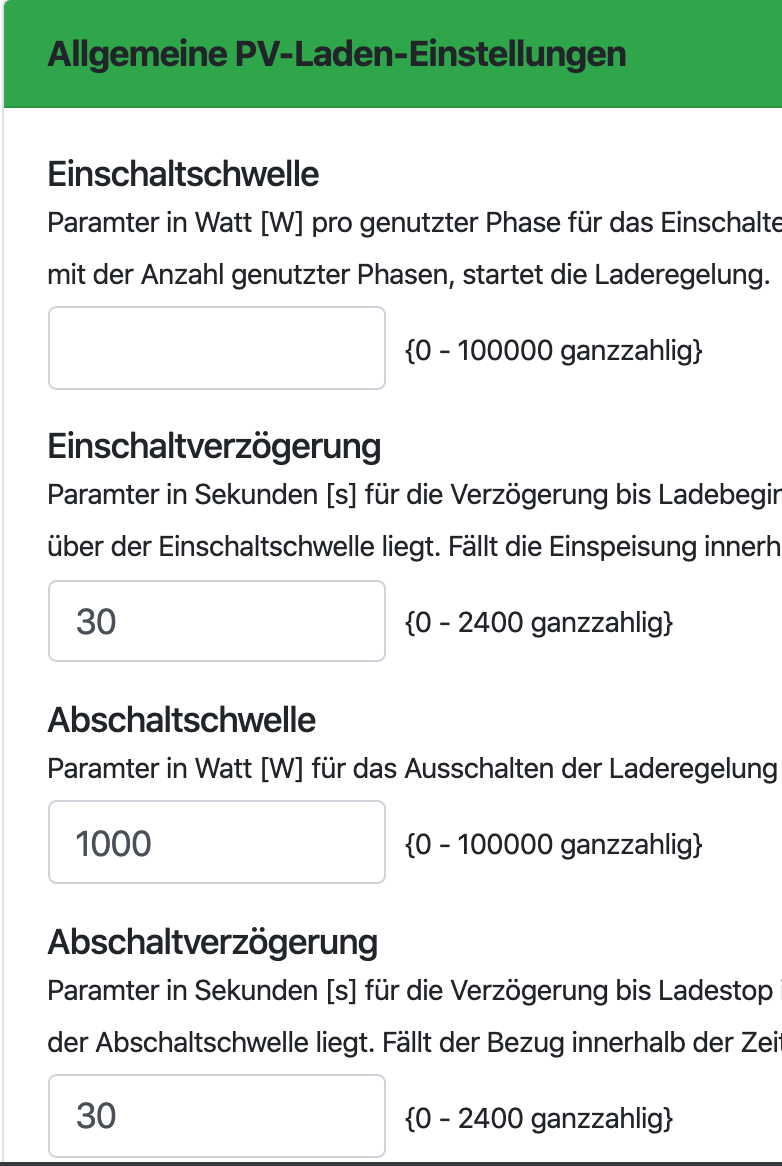

Neue GUI ist super in der nightly 314.
Habe ein Problem :
Neues Menu "Ladeeinstellungen" --> PV & Min+PV --> Einstellungen für PV Laden --> Allgemein --> Einschaltschwelle
Hier ist jetzt wie hier angesprochen erklärt. Super. Leider merkt er sich meinen Wert nicht wenn ich ihn eingebe. Nach dem speichern, wenn ich das Menü wieder offne, ist das Feld wieder leer.
Habe ein Problem :

Re: Erklärung Einstellung "PV Lademodus Einspeisung / Bezug / Manueller Offset"
Nochmal Nightly Update machen + ein Reboot, dann ist das gefixt, ein fieser Typo war schuld.
Super ! Danke

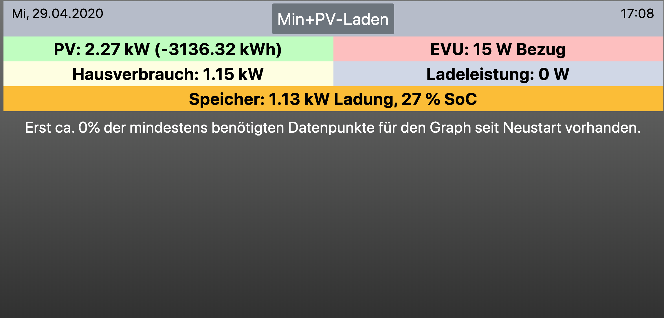

huh ... jetzt geht der Graph bzw. das Dark Theme nicht mehr ...
seltsam ist was bei der PV Erzeugung als Tagessumme steht ?
Das hat sich irgendwann normalisiert und zeigt dann den gleichen Wert an wie die Powerwall.
Im Graph steht ewig 0%, jetzt 43% dann 45%, dann ist der % Zähler wieder auf 0% gesprungen. Dann auf 58%. Kurz 60%. Dann wieder 0%. Es scheint als würde er immer wieder auf 0% springen, dann wieder auf die tatsächliche Zahl, dann wieder auf 0%. Derzeit steht es bei 83% springt immer wieder auf 0% und dann 83%. Da kommt er jetzt scheinbar nicht mehr raus. Werde gleich mal noch einen reboot versuchen.
