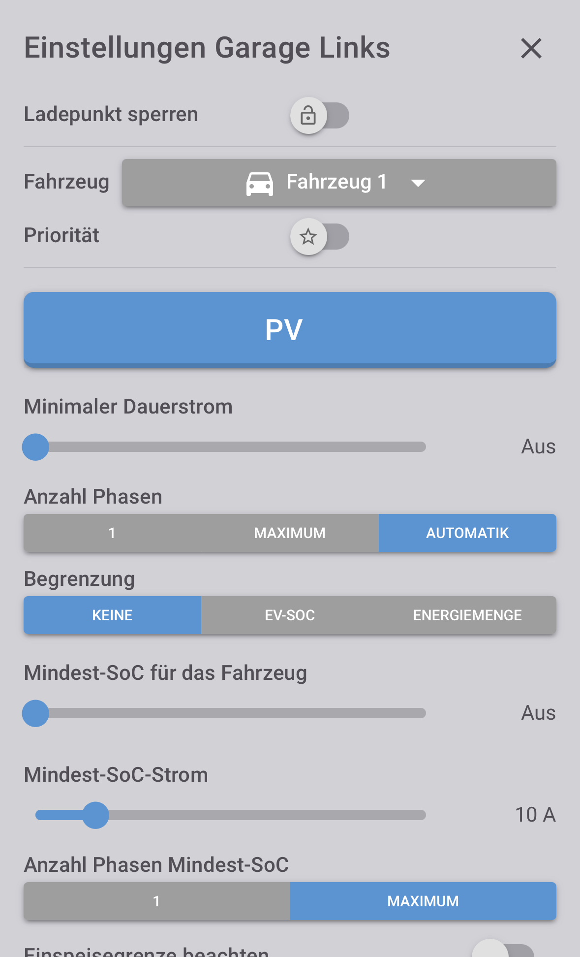

Der ist halt erst nach ein paar Klicks erreichbar und nicht so offen sichtlich wie min+PV.
Zumindest bei mir ist der wenn PV ausgewählt ist sofort ersichtlich.
Und auch im Neuen Koala ist es nur einen Klick entfernt.

Auf dem Display draussen sieht das anders aus. Es wäre schön wenn das "Einfach" einfach verstanden wird: Ich muss aktuell jedem Besucher und meiner Familie erklären dass es da einen Schieberegler bewegen muss. Auf dem Screenshot sind 10(!) Einstellungen sichtbar; dabei sollte es nur ein Button sein. Wenn man die Kombinationen berücksichtigt was man alles einstellen kann dann sind wir bei mehr als 100 möglichen Ergebnissen. Das war vorher deutlich einfacher: "min+PV" wurde sogar mal offiziell erklärt was es macht; und das sollte auch genauso offensichtlich bleiben: Der Button war auch nicht erst unterhalb von PV versteckt, sondern auf dem Display gleichrangig daneben
Alles andere sind Workarounds, wie man an den Antworten hier sehr genau lesen kann...
Liege ich falsch?
MfG
