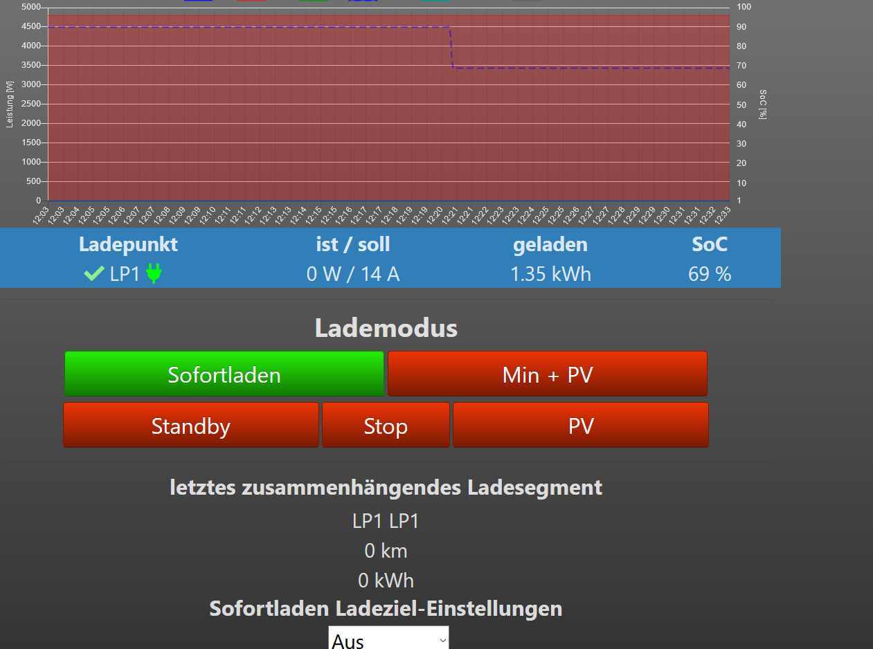

Also, jetzt zeigt es mir zwar den SOC an, aber immer noch keine Ladekurve. Ausserdem läd er nur mit dem Minimalladestrom den man einstellen kann, Der geht aber max bis 14 A. Und loggen tut er auch nichts. Der Screenshot ist jetzt gerade während des ladens.

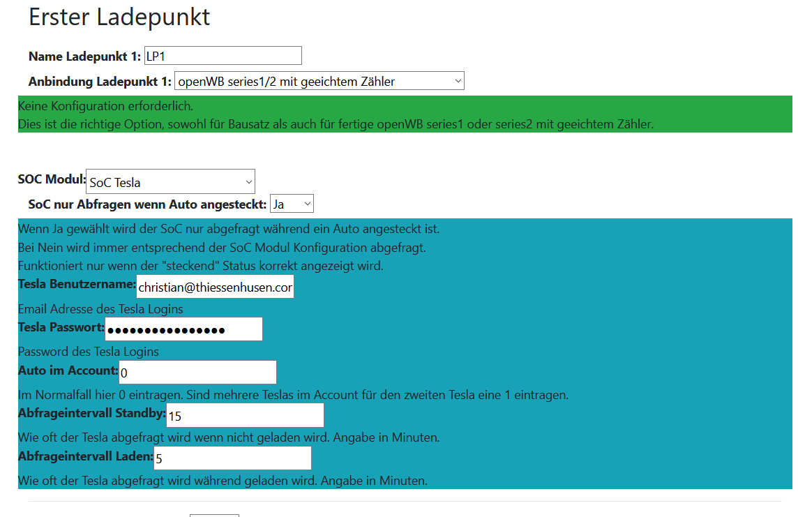

Was sagt die Modulkomfig und wie ist der Zähler konfiguriert?

hier die Modulkonfig. Am Zähler hab ich gar nichts gemacht. Beim Bausatz hieß es das alles vorkonfiguriert ist. Ich finde leider keine Anleitung für das ganze. Sonst würde ich mich mal einlesen und müßte euch nicht belästigen.
