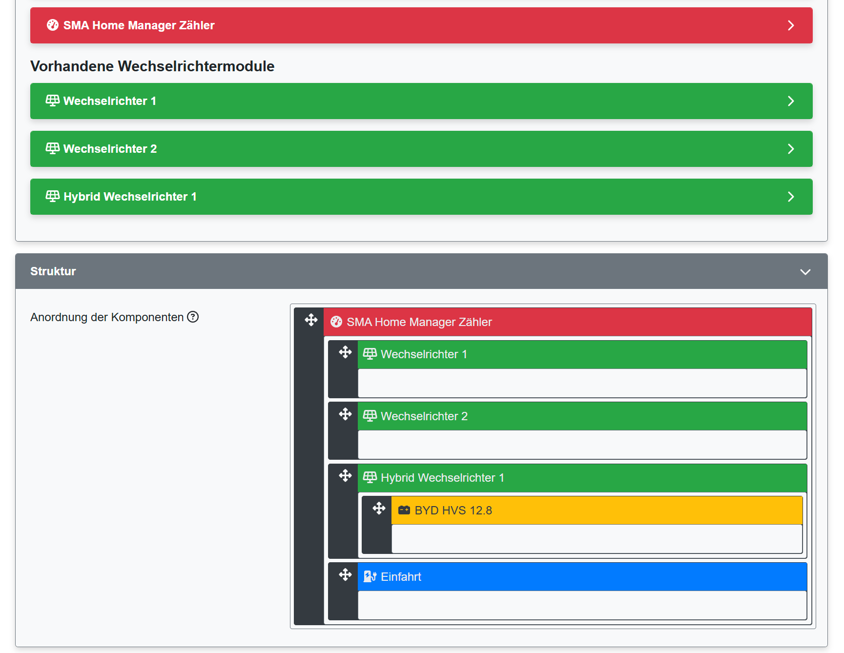

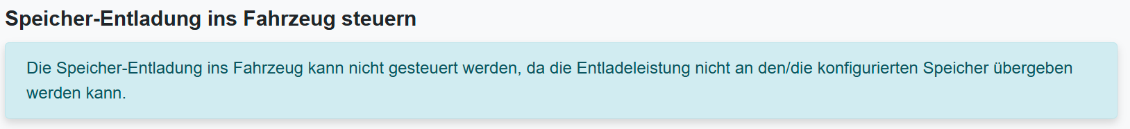

Sorry, ich dachte das würde aus dem vorherigen Post klar. Es steht unter "Ladeeinstellungen - Übergreifendes":seaspotter hat geschrieben: So Jul 06, 2025 9:30 amWo steht das? Screenshot? Wie hast du die Komponenten angebunden, einzeln jeden WR (mit Batterie) oder alles über den Home Manager oder anders?ThoSt hat geschrieben: Sa Jul 05, 2025 8:40 pm Hm, da steht bei mir:
Die Speicher-Entladung ins Fahrzeug kann nicht gesteuert werden, da die Entladeleistung nicht an den/die konfigurierten Speicher übergeben werden kann.
SMA kann definitiv die Speichersteuerung bereits schon seit einigen Monaten genau wie Victron, Sonnen und Sungrow. Musst die WR und den Hybrid aber ggf einzeln einbinden.
Unter "Ladeeinstellungen - Übergreifendes":

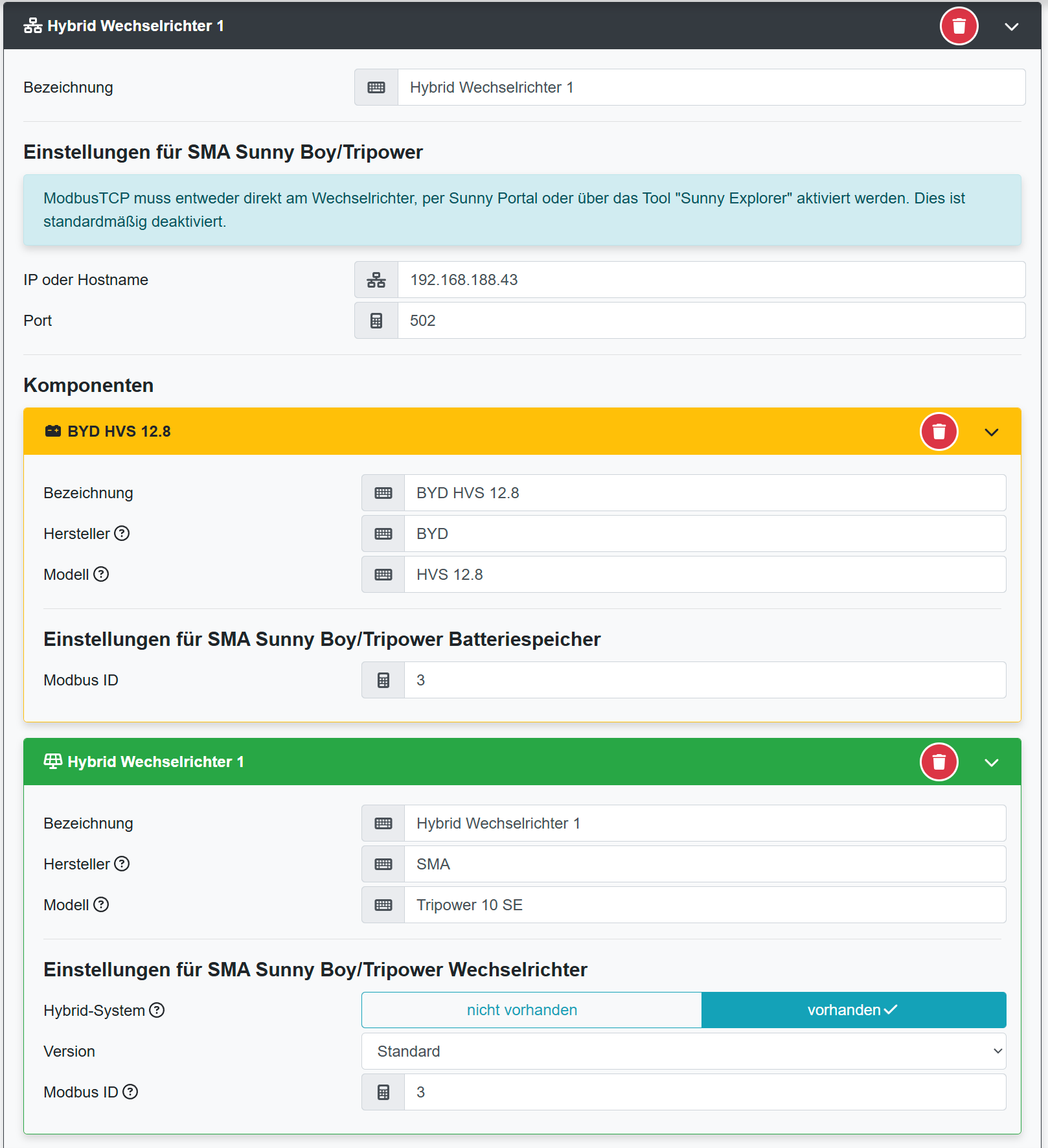

Die 3 Wechselrichter und der Home Manager sind alle eingebunden. Der Hybrid-Wechselrichter sieht so aus:
Struktur wie folgt:

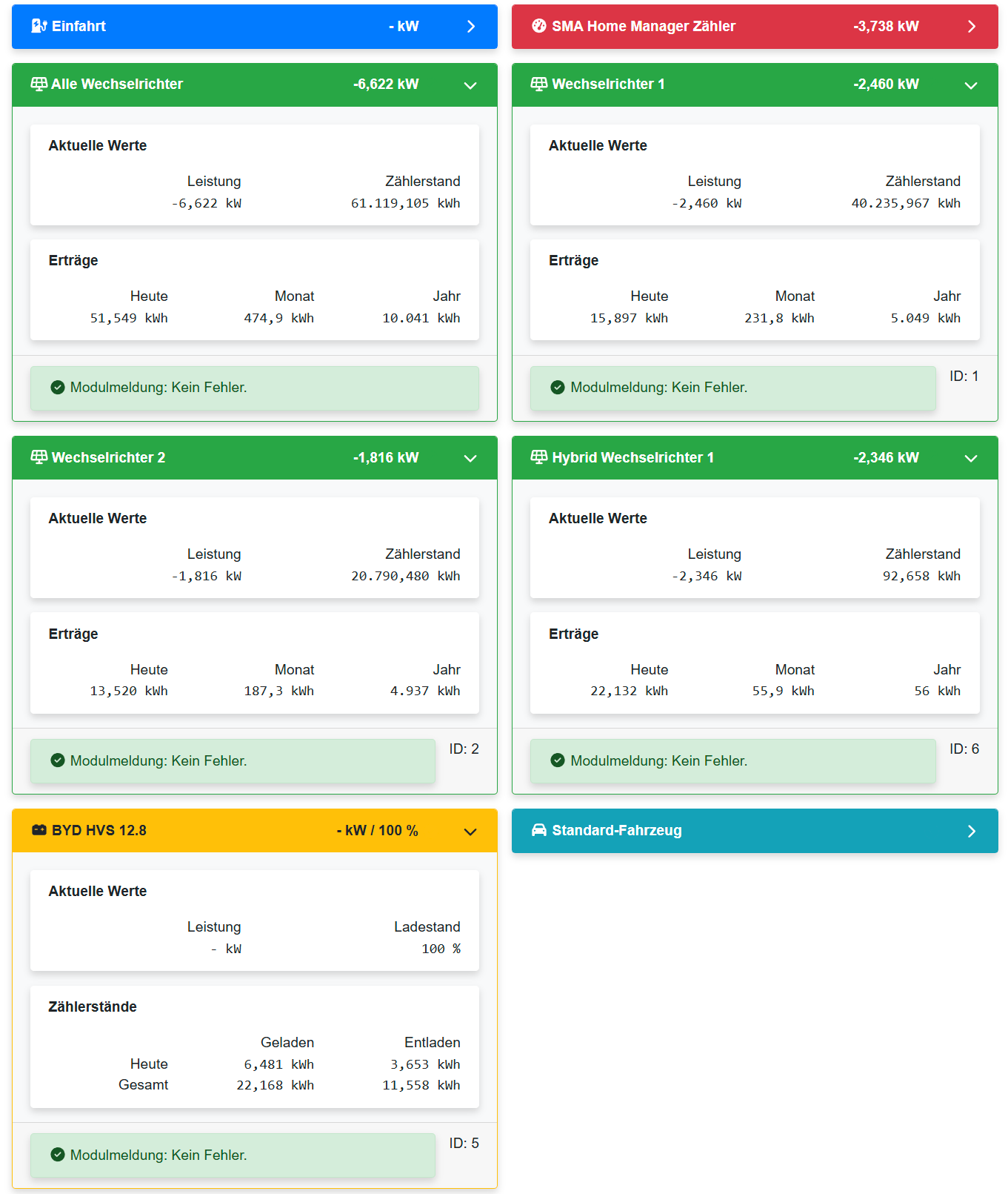

Die Werte im Status bzw. Graph scheinen alle zu passen:

Das ist noch nicht im Release, sondern nur in der 2.1.8 Alpha umgesetzt.ThoSt hat geschrieben: So Jul 06, 2025 10:40 amSorry, ich dachte das würde aus dem vorherigen Post klar. Es steht unter "Ladeeinstellungen - Übergreifendes":seaspotter hat geschrieben: So Jul 06, 2025 9:30 amWo steht das? Screenshot? Wie hast du die Komponenten angebunden, einzeln jeden WR (mit Batterie) oder alles über den Home Manager oder anders?ThoSt hat geschrieben: Sa Jul 05, 2025 8:40 pm Hm, da steht bei mir:
Struktur wie folgt:
Wenn Du im Release bleiben möchtest, musst Du noch ein wenig warten.
Aktuell gibt es aber noch Probleme in der Alpha an denen gearbeitet wird.

Ah, OK!ChristophR hat geschrieben: So Jul 06, 2025 12:14 pmDas ist noch nicht im Release, sondern nur in der 2.1.8 Alpha umgesetzt.ThoSt hat geschrieben: So Jul 06, 2025 10:40 amSorry, ich dachte das würde aus dem vorherigen Post klar. Es steht unter "Ladeeinstellungen - Übergreifendes":seaspotter hat geschrieben: So Jul 06, 2025 9:30 am
Struktur wie folgt:
Sonst würde die Config passen?

Ja, wenn du auf dem Master Zweig bist, funktioniert es dann wie eingangs gewünscht wenn du auf "für Hausverbrauch" stellst.

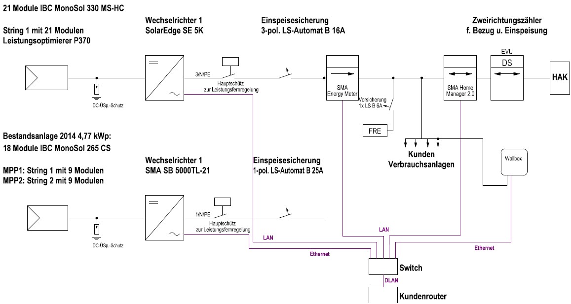

ich habe gerade auch das Angebot für einen Sax-Speicher auf dem Tisch liegen. Da ich 2 PV-Anlagen gekoppelt über SMA Energy Meter (s. Anhang) betreibe, erscheint mir das als sehr gute Nachrüstlösung.
Einzig offene Frage ist, ob & wie ich die openWB als HEMS beibehalten kann. Mein Elektriker empfiehlt mir jetzt die enerix-App (=clever-PV), das kommt aber schon allein nicht in Frage, weil die die openWB nicht kennt.
Von daher bin ich hochgratig an dem hier beschriebenen Vorhaben interessiert und würde mich sehr freuen, wenn meine openWB den Sax-Speicher einbinden und ansteuern könnte. Dann würde ich vermutlich tatsächlich bei Sax zuschlagen (schönen Gruß an die Sax-Entwickler - "openWB matters!" ).
Es wäre klasse, wenn ihr hier im blog berichten könntet, ob ihr mit dem Einbinden des Sax erfolgreich wart. Vielleicht gibt es auch noch nen Tipp, wie der Sax-Speicher dann elektrisch optimal angeklemmt wird, damit die Struktur in openWB auch sauber abgebildet werden kann.
Herzlichen Dank schonmal vorab!
