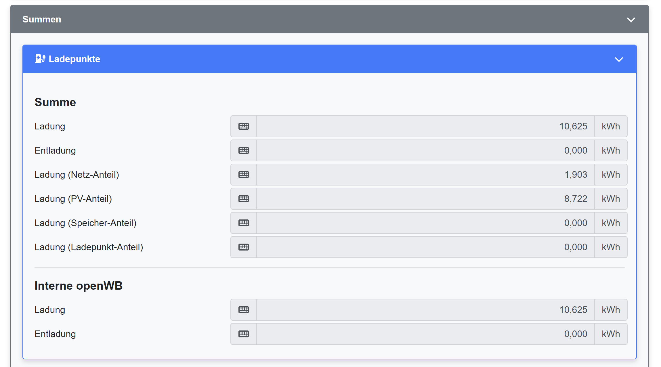

Ich habe noch eine andere Frage. In der Übersicht sieht man schön, wieviel Strom der Wagen gezogen hat und wie hoch der PV Anteil und Netzanteil ist.
Ich brauche diese Auswertung auf Monatsbasis je Fahrzeug. Wo finde ich das? Das hier ist leider nur die Summe.

Beiträge: 4926
Has thanked: 63 times
Been thanked: 334 times
Re: permanenter Netzbezug trotz PV Überschussladen. Einstellungssache?
Das findest Du auch im Ladelog oder in den Monatsstatistiken. Ich würde meinen Solarstrom aber immer zum Netzbezugspreis versuchen zu verkaufen. :mrgreen:
laurooon
Beiträge: 42
Registriert: Di Jun 24, 2025 3:19 pm
Has thanked: 10 times
Beitrag von laurooon »
Da ich in einem Einfamilienhaus lebe mit meiner Frau und meiner Tochter, würde ich den beiden niemals den vollen Strompreis berechnen. Ich bin ja kein SO furchtbarer Ehemann und Vater. :mrgreen: PV Stunden gehen mit 8,2ct in die Rechnung mit ein und normale Netzstunden dann mit 0,27€. Dazu brauche ich nur halt je Fahrzeug den Split je Monat. Ich habe es eben nicht gefunden, kannst Du mal einen Screenshot schicken?
