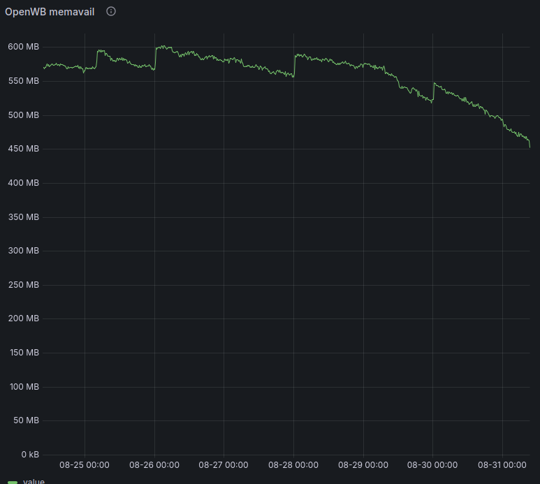

Es ist schon jetzt offensichtlich: Seit dem ersten Zugriff auf die cloud über die OpenWB-App läuft der remote-client. Dieser nimmt kontinuierlich mehr Speicher in Beschlag und scheint nicht zu terminieren:

Aus meiner Sicht hat lt-armv7l_ELF also ein Speicherleck, was nicht so schlimm wäre, wenn der Client nach einiger Zeit geschlossen würde.
Eine Anmeldung an der Cloud von meinem Desktop-Rechner aus erzeugt keine neuen Einträge in remote_support.log

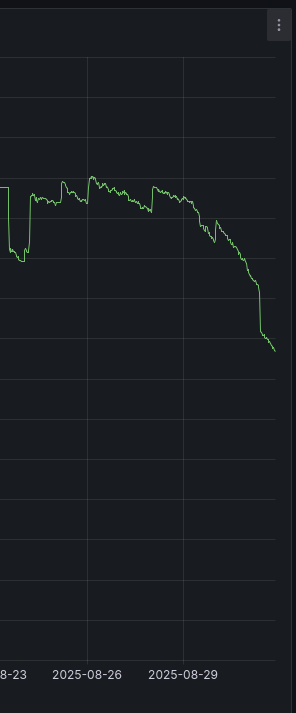

Sonntag abend: Der Speicherverbrauch steigt nach meinen Experimenten weiter, auch ohne APP-Zugriff. Die CPU-Last ist wieder nahe 0%.
