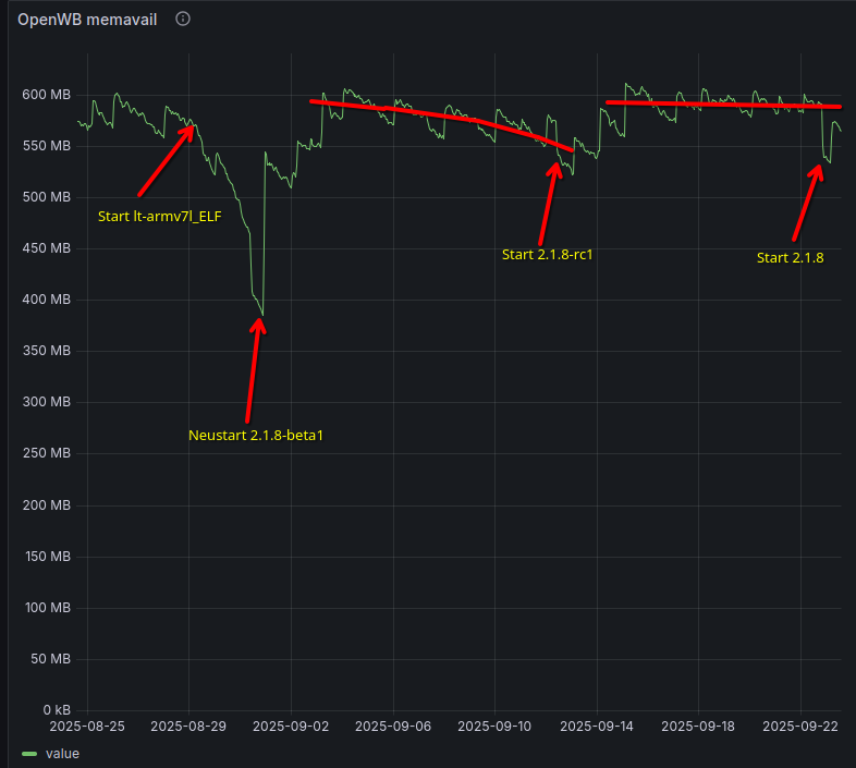

Re: Rückmeldungen 2.1.8 Release
Ich habe noch ein eine Verlaufskurve für den freien Speicher. Was mir auffällt:
- Wenn ich den remote client nicht mehr starte, kann die WB länger laufen
- Mit 2.1.8-rc1 scheint der Speicherverbrauch bei mir langfristig nicht mehr zu steigen - das war vorher der Fall.
- Bildschirmfoto_20250923_135846-1.png (59.37 KiB) 1555 mal betrachtet

Tritt es auch mit Loglevel Warning/Error auf?seaspotter hat geschrieben: Di Sep 23, 2025 7:53 amAbsolut, finde ich auch absolut krass (im negativen Sinne) das man es mit so einem ungelösten Bug releast und sich damit jetzt massiv Supportanfragen einfängt. Aber naja wird schon seine Gründe haben...raffix hat geschrieben: Di Sep 23, 2025 7:49 am Kurze Frage in die Runde:
Ich bin etwas überrascht, dass 2.1.8 so schnell releast wurde, weil ja ein großes Problem noch immer besteht:
Die Box friert nach ein paar Tagen Laufzeit ein (vermutlich weil der RAM nach ein paar Tagen voll läuft?! Nur eine Vermutung). So wie ich das gesehen habe, wurde das auch schon gemeldet, aber anscheinend noch nicht behoben. Zumindest sehe ich das Problem in der finalen Version immer noch.
Wie sieht es bei allen anderen aus?
Ein Hinweis: Bei meiner primary Wallbox tritt das Problem erheblich schneller auf, als auf meiner secondary. Meine primary hat auch noch ein Display. Weiß nicht, ob es das begünstigt.
Mein aktueller Workaround seit 2.1.8 ist die Wallbox händisch jeden Tag einmal neuzustarten. Aber eine Lösung ist das natürlich nicht.
Ich restarte die Box auch manuell alle 2 Tage damit es nicht wieder einen unkontrollierten Absturz gibt, wo die Box Minuten oder Stundenlang nicht bedienbar ist und nur die Sicherung hilft
Bei mir blieb der Speicher damit konstant.
Der Remoteclient ist mir auch nicht mehr negativ aufgefallen.
