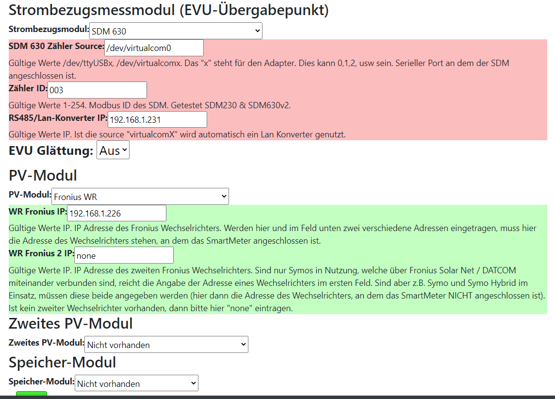

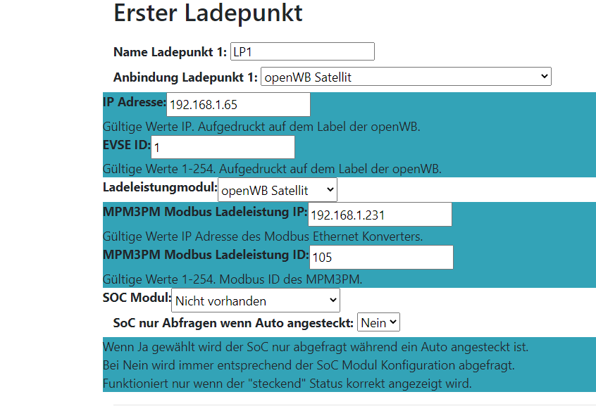

So wären jetzt die Einstellungen.
Der SDM nach dem EVU ist bei mir schon angeschlossen. Wie meinst nicht implementiert? Ansonsten weiß ich ja nicht wieviel zurück geht.
Modbus ist parallel. B auf B auf B vom Adapter. Das gleiche bei A

Ladeleistungsmodul muss ebenfalls Satellit sein.
Die Verwendung des Adapters in der Konfiguration funktioniert für Satellit, aber nicht fur den SDM am Hausanschluss.
Anders konfiguriert funktioniert er am Hausanschluss aber nicht fur den Ladepunkt.
Update folgt.

Was muss ich tun damit es funktioniert?
Der Raspberry ist ja in der Box verbaut und hat keinen modbus Anschluss. Ansonsten hätte ich ihn auch direkt an modbus anschließen können. Ist alles im gleichen Schaltschrank verbaut.

Als Anmerkung noch. Am EVU ist der SDM630 eigentlich unbrauchbar, da der nicht saldierend arbeitet. Taugt also maximal zum Schutz des Hausanschlusses. Als import/export-Zähler wird der ne Menge Anzeigen, aber nix wirklich brauchbares :)

Ich denke ich hab jetzt keine spezielle Anforderung.
Die Anforderung Hausanschluss SDM direkt am Ladepunkt Netzwerk/Modbus Konverter ist tatsächlich speziell.
Für gewöhnlich sind die beiden Punkte weit voneinander entfernt.
Bin Grad dabei den modbus Seriell umzubauen. Ist ja alles in einem Schaltschrank
Den Hausanschluss SDM per lokalem Adapter auszulesen ist tatsächlich am einfachsten.

openWBSupport hat geschrieben: Mo Jun 15, 2020 4:57 am
Versteh ich. Grundgedanke war ja das es egal ist ob der Raspberry und der SDM am Anfang oder am Ende der Zuleitung zur Wallbox ist. So hab ich alles im Keller beisammen. Ausgelesen wird's eh über Netzwerk und Modbus. Somit bleibt die Wallbox kompakt und die Komponenten sind geschützt.
Ok. Also einen zweiten Adapter setzen. Ist kein Problem. Hauptsache es funktioniert.
Brauch ich einen zweiten Netzwerk- Modbus Adapter?
https://openwb.de/shop/?product=netzwer ... -adapter-2
oder diesen USB Konverter für den Raspberry?
https://openwb.de/shop/?product=usb-rs485-konverter
Dann würd ich den fehlenden Adapter noch bestellen.
Danke schonmal.
Grüße Armin
2xBMW i3/s + 22KWp Solar. Sole WP + ne OpenWB. Jetzt ne 14,4KW Victron/Pylontech Kombi dazu
Beiträge: 10045
Has thanked: 143 times
Been thanked: 342 times
Re: Neues Projekt
Wenn der Raspberry in selbigem Schrank sitzt macht der lokale am meisten Sinn.

openWBSupport hat geschrieben: Mo Jun 15, 2020 6:20 am Wenn der Raspberry in selbigem Schrank sitzt macht der lokale am meisten Sinn.
Alles klar. Danke!!
Wie muss ich die Anbindung dann in der OpenWB einstellen?

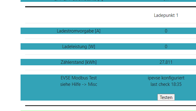

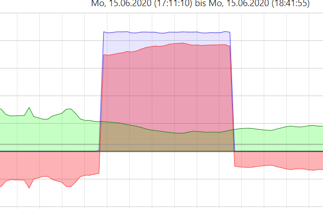

Hallo zusammen.
Bin jetzt etwas weiter.
Hausanschluß habe ich erstmal auf Pauschalwert gesetzt.
Der EVSE und SDM fürs Laden wird erkannt und angezeigt.
Aber egal was ich einstelle, Sofortladen/PV Laden oder stopp. Der Evse regelt nicht. Sobald ich einstecke lädt er voll.
Last 2.PNG (9.28 KiB) 4221 mal betrachtet
Bin etwas ratlos.
