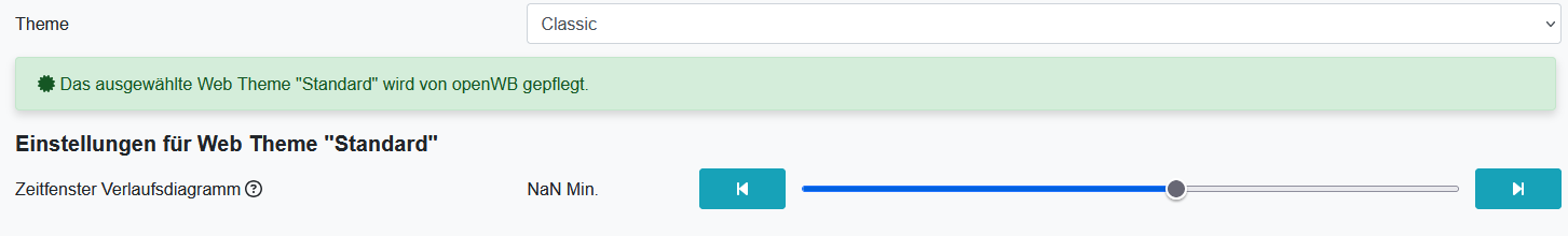

Hi, ich nutze das Classic Theme. Habe den Regler auf 120 Minuten geschoben. Der steht jetzt wieder in der Mitte und zeigt "NaN Min" an.
Die Hauptseite zeigt 120 Minuten im Diagramm korrekt an.
