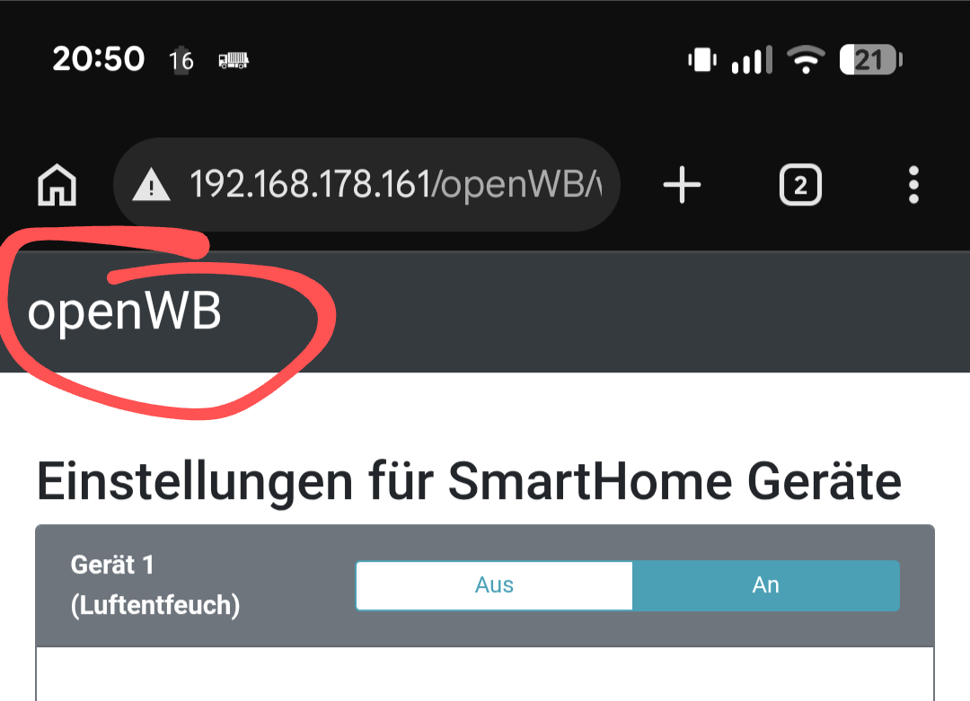

Zum RC2 (2026-04-13 14:32:38 +0200 [fbe834159]) und früheren Versionen:
Der Home-Button "openWB" links oben in den Smart Home Einstellungen ist kein Link, im Gegensatz zu den anderen Einstellungsseiten. Ist das Absicht?
