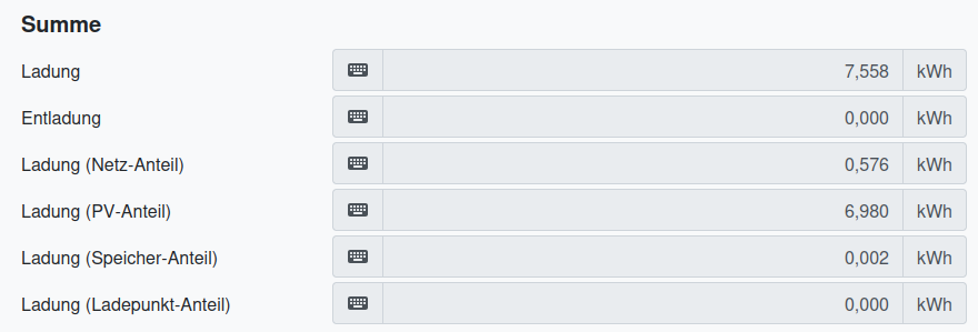

Ich bin auf Master 2026-04-02 10:32:33 +0200 [7dcf4b0a2] und habe seit kurzem (auch in einer vorherigen Version) die Auffälligkeit, daß die Zusammensetzung der Ladung nicht korrekt ist. Am sichtbarsten wird das beim Netzbezug. Beispiel heute:
Ladung bei durchgehender Sonne, Einspeisung während der Ladung, Netzanteil während der Ladung fälschlich 576Wh.

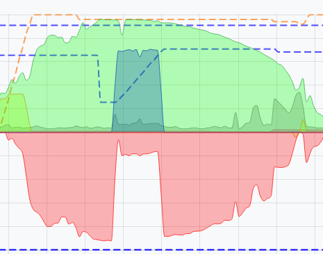

Noch extremer der 3.4.26 - hier angeblich 4kWh aus dem Netz, die ich in keinster Weise nachvollziehen kann:

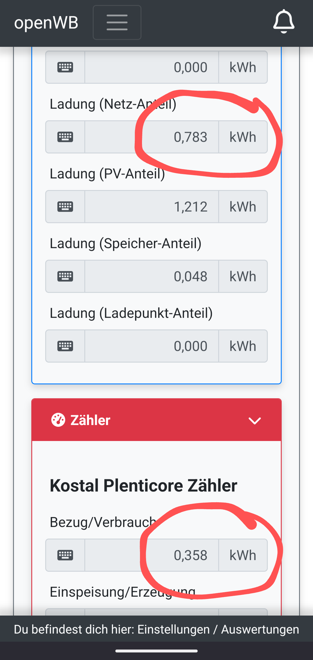

Auch gestern wieder nur Überschuss geladen, aber laut Ladelog etwa 1/3 Netzladung
Angeblich mehr aus dem Netz geladen als Gesamtbezug laut Smartmeter:

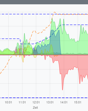

Hier ein Log während einer Ladung mit Batterieunterstützung:
https://paste.openwb.de/w9DAh4QJ7PpLJ9l
Momentan etwas wenig PV und zu hoher Hausverbrauch. Morgen geht es hoffentlich eindeutig.
