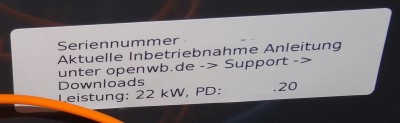

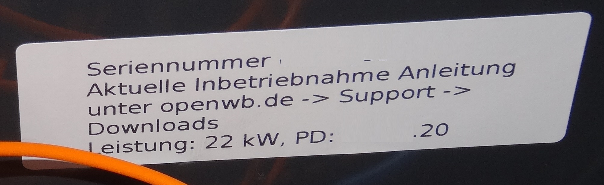

Muss meine Box noch von 11kW auf 22kW umgestellt werden oder kann die jetzt schon 22kW?
Siehe Foto.
Beiträge: 10377
Has thanked: 196 times
Been thanked: 461 times
Re: 11 kW / 22 kW Umschaltung
krebs8 hat geschrieben: Di Jan 04, 2022 8:24 pm Muss meine Box noch von 11kW auf 22kW umgestellt werden oder kann die jetzt schon 22kW?
Siehe Foto.
Kann 22kW / 32A
