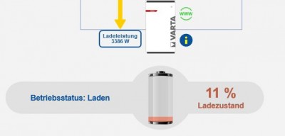

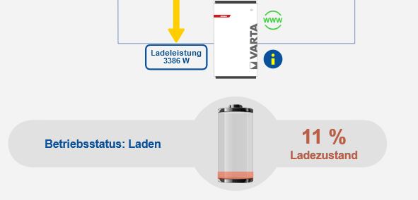

Hallo, kann mir einer sagen ob das Problem mit den Element Speicher behoben ist ?
Bei mir besteht leider noch immer das Problem das openWB die SOC Menge 10 Fach angibt.
installierte Version: 1.8.306Nightly (2020-08-18 07:41:33 +0200 [aca98167] )
Nachtrag: Jetzt zeigt mir der der SOC von OpenWB 45 % an und Varta 5 %.
Vielen Dank
Vielen Dank

Re: Varta Elements Kommunikation

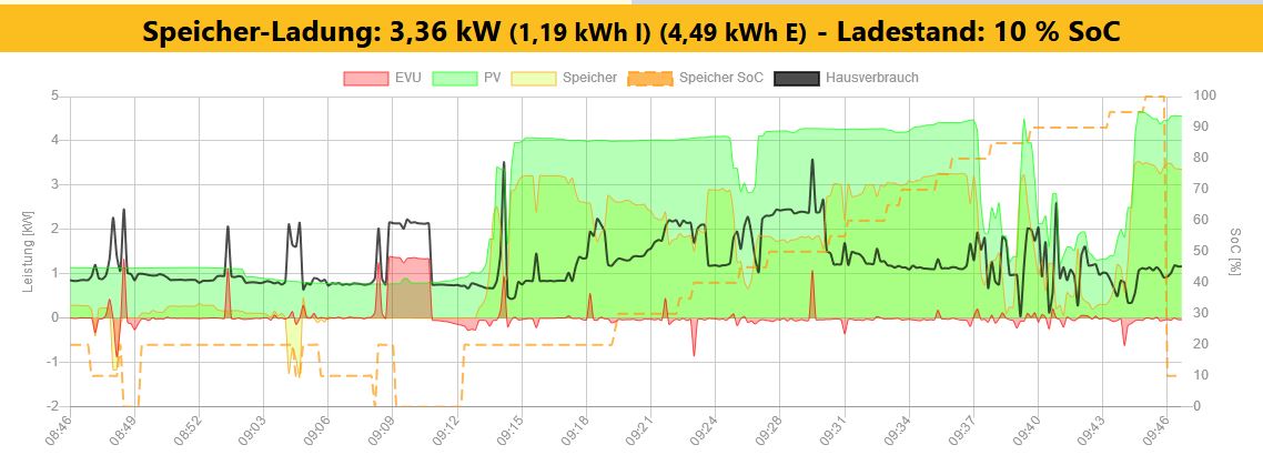

Stimmt es oberhalb von 10%?

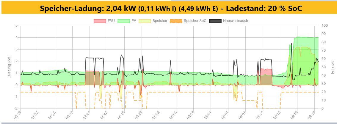

das muss ich noch beobachten.
Hier auch mal der Langzeitlog.

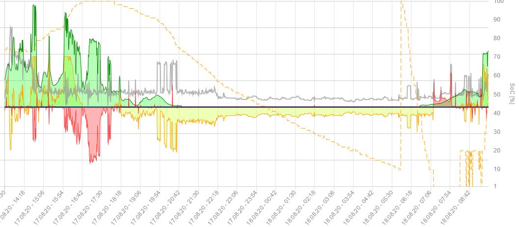

Das sieht aus als wenn es über 10 stimmt.
Was mir im Langzeit aufgefallen ist.
Es sieht aus als wenn der Speicher schläft, wenn man ihn dann anspricht erschrickt er und zeigt volle 100 % an
im Beitrag von 9.32 Uhr zu sehen.
