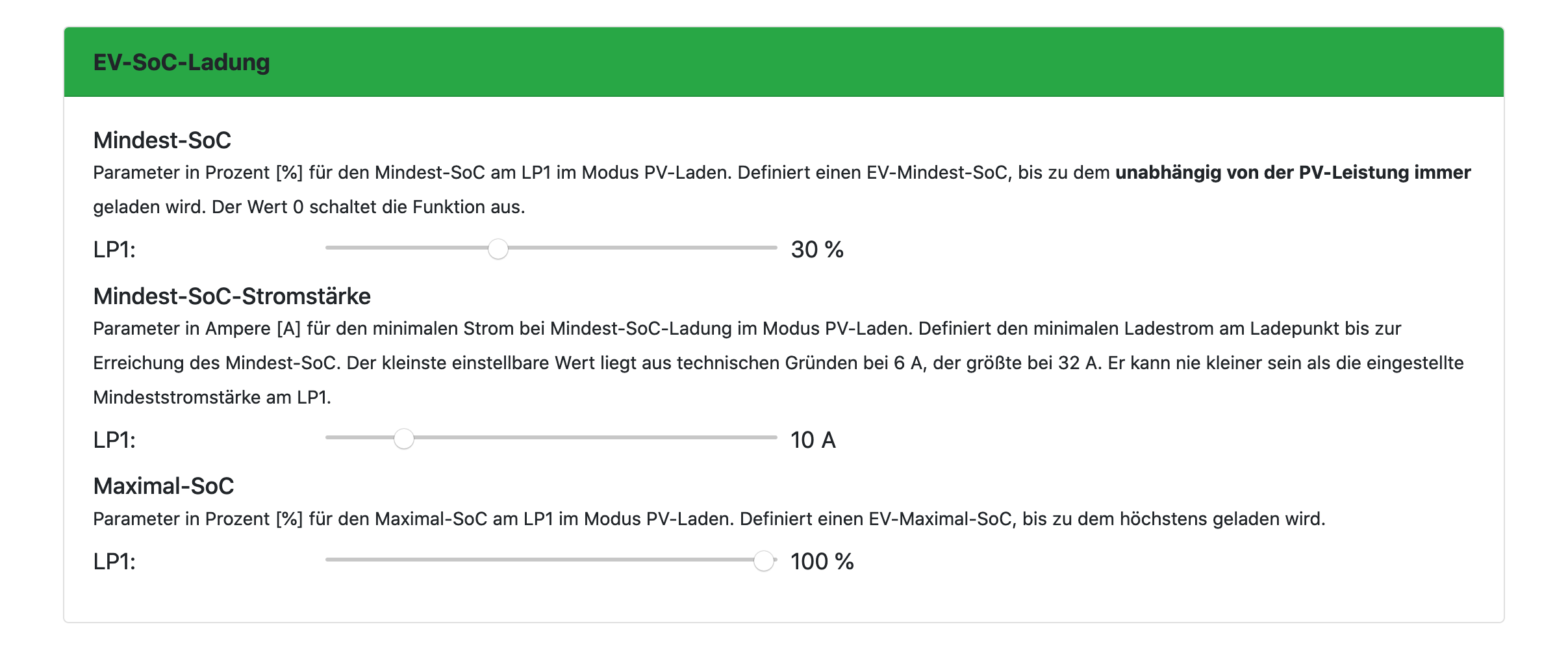

ich habe jetzt auch probehalber die nightly-Version installiert (1.8.201ightly), aber die Option in Deinem screenshot finde ich nicht. Bei mir nur: (im Text ist von 'mehreren Ladepunkten' die Rede - ich habe nur einen; deswegen vielleicht?)

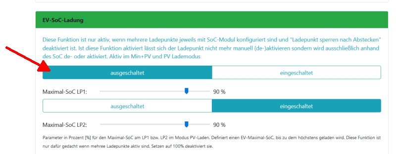

aioles Anzeige gibt es nur bei mehreren Ladepunkten.
Aber auch mit einem ist das einstellbar.

mein Anliegen: ich möchte SoC-Laden (derzeit) gar nicht nutzen, sondern so weit / so lange es geht vollladen und den Wagen (e-Up) selbst runter- und ausregeln lassen.
- Bei 'Sofort-Laden' habe ich SoC-Laden deaktiviert, da gibt es kein Problem.
- bei 'PV-Laden' weiß ich nicht, wie/wo das zu deaktivieren geht (außer den Regler in den Ladeeinstellungen bei EV-SoC auf Maximal' = 100% zu setzen). Oder habe ich einen Menüpunkt übersehen?
openWB standalone 1.9.303 / Cupra Born / go-eCharger Gemini V4 firmware 55.8 / PV-Anlage 9,9 kWp mit SunnyHomeManager 2.0

Richtig so.jankyy hat geschrieben: Sa Aug 01, 2020 1:24 pm mein Anliegen: ich möchte SoC-Laden (derzeit) gar nicht nutzen, sondern so weit / so lange es geht vollladen und den Wagen (e-Up) selbst runter- und ausregeln lassen.
@aiole
Wenn SoC deaktiviert dann wird er auch nicht beachtet und Freigabe bleibt erhalten.
