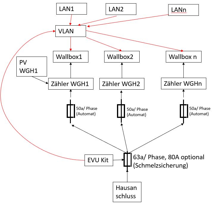

Habe mich ein bisschen in die VLAN Technik eingelesen. Soweit ich verstanden habe, kann man jegliche Zugriffsrechte mit managebaren Switches bzw. Routern regeln. Das wäre doch eine gute Möglichkeit, allen Boxen die erforderlichen Zugriffe zu erteilen und gleichzeitig die Wohnungs-Netzwerke anzubinden, oder?
(für newbies m.M. nach ein guter, wenn auch älterer Artikel in der ct: https://www.heise.de/ct/artikel/VLAN-Vi ... 221621.htm)

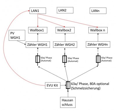

Skizze Update Variante 1 ohne Vlan (Zugriff auf die Boxen nur über mich und die User über Inet)
ohne VLAN
ohne VLAN
Skizze Variante 2 VLAN (vereinfacht, VLAN aufwendiger)
mit VLAN
mit VLAN

-Kommt das EVU-Kit denn mit simultanen Modbus-Anfragen zurecht (Variante Kabelumbauwandler 250A, so dass keine Änderung an der Verkabelung notwendig ist)?
Ja, das kriegen wir.
- Kann man dem Kit eine statische IP-Adresse zuweisen?
Hat es immer.
- wie reagieren mehrere openwb auf das Signal des Kits bei Anschlussüberlastung im Vergleich zu nur einer vorhanden openwb?
Wenn mehrere Laden reagieren alle darauf und regeln entsprechend.

..um da noch/schonmal zur weiteren Verwirrung beizutragen ;) :
Da die openWB und das EVU-Kit kein VLAN nativ unterstützen, benötigt man einen VLAN-fähigen, aktiv gemanagten Switch.
Da ist mit Security nicht alles möglich..einer der Nachbarn muss der Admin sein...und kann dann auch mehr, als nur in seinem VLAN zu sein.
Auswahl an Switches allerdings gibt es genug.
