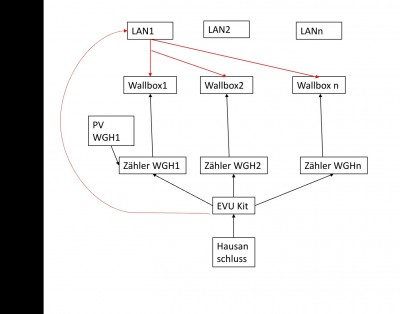

Anbei eine Skizze (ppt auf dem Handy um Urlaub :roll: ), das war nach meinem bisherigen Weltbild die Variante 1 vom Eingangspost.
Scheint aber so nicht zu funktionieren?
Ich wollte die WB eigentlich hinter den vorhandenen Zählern montiern, so dass es keine Änderungen bei den klassischen Stromabrechnungen gibt. Eine PV Anlage habe ich übrigens auch bald (nur für WG1).
Aktuell sind 2 Wallboxen konkret geplant, eine weitere wird vorgerüstet. Ich gehe aber davon aus, dass irgendwann die nächsten Jahre nochmals 3 Boxen folgen könnten.
Hausabsicherung recht mau, nur 63A p. Phase für 6 Wohnungen. Lt. EVU könnte man auf 80A upgraden. Aber auch das reicht ja hinten und vorne nicht, selbst wenn mehrere nur mit 11kw gleichzeitig laden würden. Deshalb der smarte Ansatz 22kw mit Lastmngt. für alle.
Vor den Einzelzählern gibt es noch rückstellbare Sicherungsautomaten, Wert gerade nicht im Kopf (ca. 50A?).

Das sind jeweils "offizielle" Zähler?
Dann kommt es auf den Netzbetreiber an ob dieser es erlaubt das davor eine Wandlermessung gemacht wird (durch das EVU Kit).
Wenn nicht, sind 3 EVU Kits erforderlich.
3x63 A reichen locker für den Anwendungsfall - Lastmanagement ist das Zauberwort ;)

Ich sehe hier zwei mögliche Engpässe:
  • Der von Dir genannte Hausanschluss. Wenn ich es richtig verstanden habe, ist der mit 3x63A abgesichert? Der Punkt sollte natürlich überwacht werden.
  • Die einzelnen Wohnungen sind doch auch - vermutlich hinter den Zählern - separat abgesichert. Wie sind hier die Schutzschalter ausgelegt? Das ist auch nicht unerheblich.
Mit einem EVU-Kit am Hausanschluss - wenn es das EVU zulässt - kann man die 3x63A überwachen und durch Lastmanagement entsprechend eingreifen. Wie aber kann dann die Maximalleistung je Wohnung sichergestellt werden?
Desweiteren werden die einzelnen Ladepunkte doch sicher als vollwertige openWB ausgeführt, da Partei X nicht möchte, dass Partei Y "durch einen dummen Zufall" die Ladung am falschen Ladepunkt beendet, damit das eigene Auto mehr Leistung bekommt. :o Wie soll in der Konstellation (kein Slave, Sattelit, alles vollwertige openWB) das Lastmanagement funktionieren? Vielleicht fehlt mir auch einfach die Erfahrung mit mehreren LP, aber es würde mich schon interessieren.

In dem Fall @Lutz laufen alle openWB "autark" (wenn jeder Nutzer Zugriff möchte) und erhalten aber zentral die Daten für das Lastmanagement.
Für eine finale Lösung benötigt man hier dann sämtliche Daten um das zu bewerten - auch in Kooperation mit dem ausführenden Elektriker.
Hat jede Wohnung 3x35A ist es vollkommen ausreichend die zentralen 3x63A zu überwachen - von ausgehend das jeweils 11kW Varianten installiert werden da die 11kW + "Grundlast" (Backofen & Co) die 3x35A niemals übersteigen. (Stichwort Gleichzeitigkeitsfaktor)
