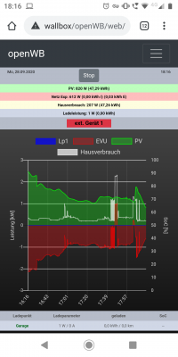

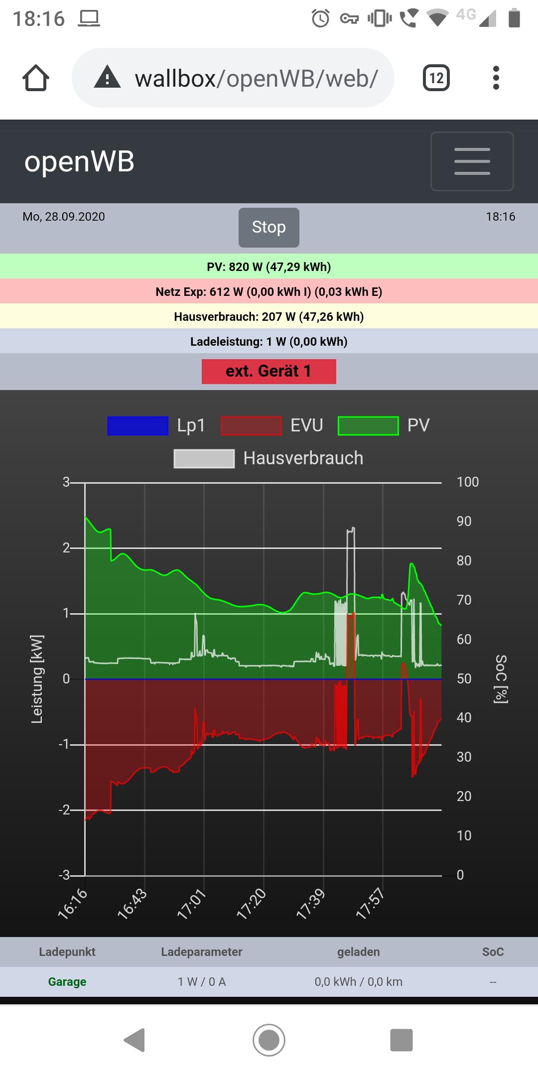

Wird ein Zählerstand unter Hauptseite -> Status bei EVU Bezug (kWh) bzw. EVU Einspeisung angezeigt?
etechni
Beiträge: 60
Registriert: Fr Aug 21, 2020 9:03 pm
Re: Kostal Piko Modul fehlerhaft?
Beitrag von etechni »
Nein, wird nichts bzw. nichts sinnvolles angezeigt:

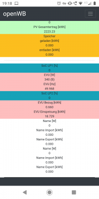

Was wird unter Status bei Zählerstand angezeigt?
Was sind die „echten“ Werte?

openWBSupport hat geschrieben: Mo Sep 28, 2020 5:02 pm Was wird unter Status bei Zählerstand angezeigt?
Meinst du diese Werte (siehe Anhang)? Sind etwas verwirrend...
Das KSEM zeigt für heute an:
Import: 2,1kWh
Export: 32,7kWh
Diese Werte finde ich im openwb nicht

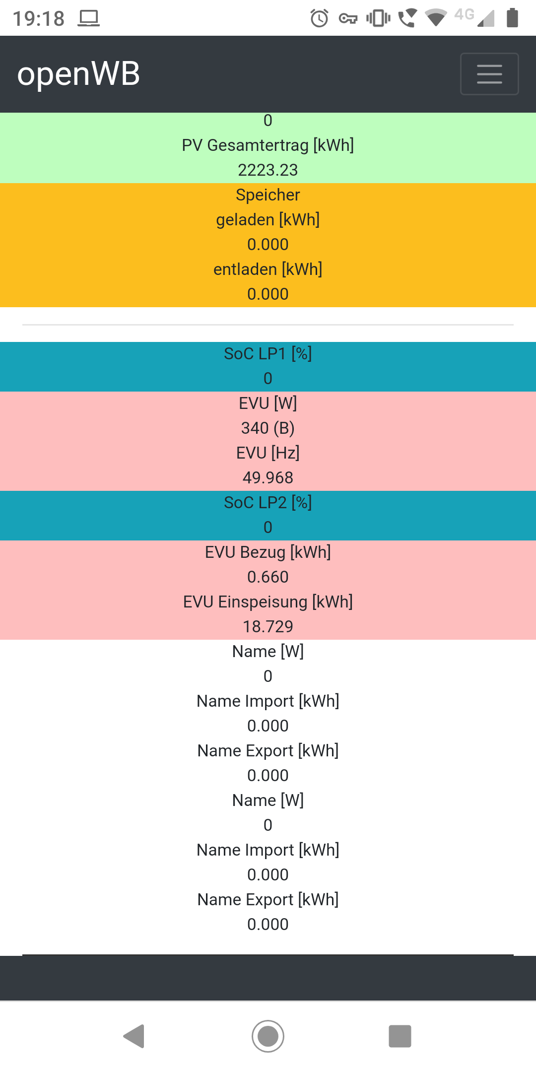

Kannst du die „all time“ werte vom ksem noch posten (also die Zählerstände).
Gesamt Bezug / Einspeisung seit Installation.

openWBSupport hat geschrieben: Do Okt 01, 2020 6:44 pm Kannst du die „all time“ werte vom ksem noch posten (also die Zählerstände).
Bezug: 671kWh
Einspeisung: 18995kWh
Hilft das weiter oder fehlt noch etwas?
Beiträge: 9137
Has thanked: 50 times
Been thanked: 121 times
Scheint um Faktor 1000 falsch.
Issue auf Github erstellt und den Ersteller des Moduls gefragt.
