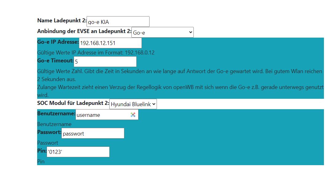

Kann jemand sagen, wann es hier weiter geht?openWBSupport hat geschrieben: Fr Sep 18, 2020 8:00 am Ein Typo im Code, ist gefixt. Hyundai an LP2 ist nun einstellbar. Bitte Feedback geben
Funktioniert Kia an LP1 korrekt?
Am LP2 ist zwar die Eingabe von Hyundai/Kia möglich, aber es wird nichts gespeichert...
es erscheint kein KIA.
Ich habe es dann einfach mit Hyundai eingetragen. ABER:
- der Benutzername (Mailadresse) wird nicht gespeichert
- das Passwort wird nicht gespeichert
- die PIN wird bei erneutem Formular-Aufruf mit ´0123´ - inkl. der Häkchen angezeigt

Ist in der Nightly bereits gefixt.
