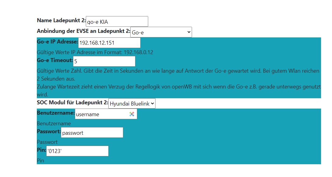

Re: wie am besten SoC von 2 Fahrzeugen verwalten?
Vielen Dank,
aber klappt nicht.
es erscheint kein KIA.
Ich habe es dann einfach mit Hyundai eingetragen. ABER:
- der Benutzername (Mailadresse) wird nicht gespeichert
- das Passwort wird nicht gespeichert
- die PIN wird bei erneutem Formular-Aufruf mit ´0123´ - inkl. der Häkchen angezeigt
Ergebnis siehe im Anhang
Funktion - nein
Gruß Armin
aber klappt nicht.
Funktion - nein
Gruß Armin
