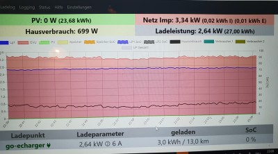

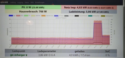

Zur Phase Umschaltung kann ich nichts sagen. Der go-echarger kann so wie du schreibst nicht umschalten. Die Leitung wurde fachmännisch verlegt. Heute den Tesla wieder geladen, 3 Phasen 6a ohne Probleme (durchgehend)
Vorhin meinen etron angesteckt. Gleiches Phänomen! Zuerst 3Phasen 6a 3,87kw... irgendwann dann 2Phasen 2.64kw??
Dann zum testen von MIN+PV auf sofortladen umgeschaltet. Ging dann sofort wieder auf 3Phasen 10,9kw. Jetzt wieder auf MIN+PV und 3Phasen 6a 3,87kw.
Bitte um Erläuterung.

War der etron nahezu voll?
Das Problem ist definitiv unabhängig von der openWB.
Wir geben der go-e "nur" eine Stromstärke vor.

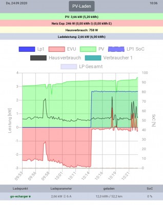

Nein, bei etwa 60%.
Soeben den Charger wieder eingeschaltet, PV Laden ist aktiv. Wieder "nur" 2 Phasen 2,66kw.
Etron bei momentan 70% SoC.
Re: go-e + Standalone + 2 EVs
Was ist das eigentliche Problem?
Ev. bezieht das Fahrzeug einfach nur auf einer oder zwei Phasen, obschon auf allen drei Phasen Strom zur Verfügung steht. Dies ist zwar ungewöhnlich. Solange keine Schieflastproblematik entsteht, scheint es aber kein besonderes akutes Problem zu sein.

Bisschen wenig PV - Leistung für mehr ...voltage hat geschrieben: Do Sep 24, 2020 8:38 am Nein, bei etwa 60%.
19,15 PV

Es geht ja nicht um die PV Leistung an sich, sondern um die Tatsache, dass die Phasen umgeschaltet werden ohne dass.dde.go-echarger das kann.
Wenn wenig PV Leistung da ist, dann holt er sich diese vom Netz um auf die 3,8kw zu kommen, oder sehe ich das falsch?
